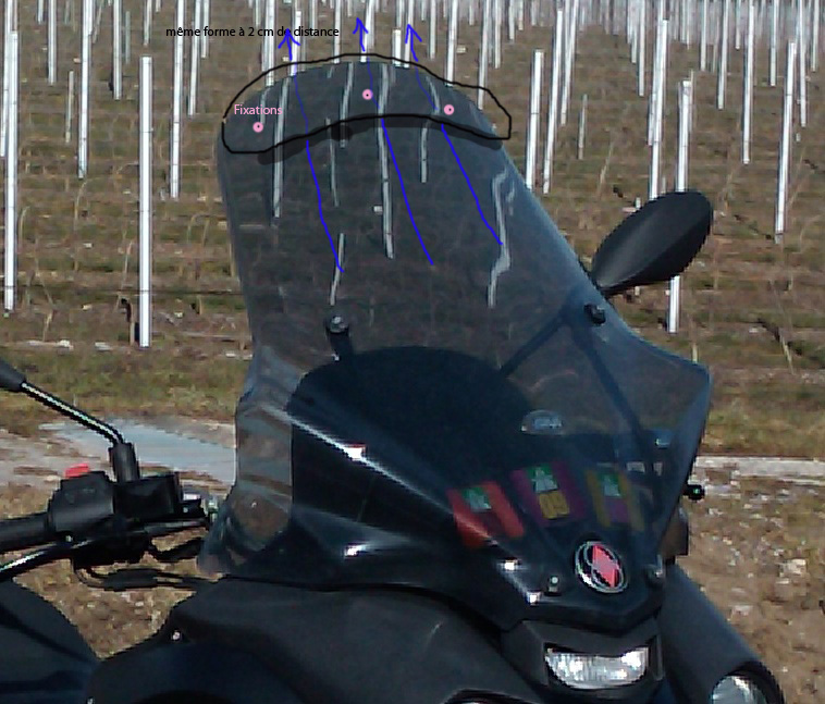

Moi, J'ai la Givi. A 130 km/h, aucune poussée sur le corps. Par contre des turbulences énormes sur le casque ayant pour conséquences :
- un bruit de vent énorme et irrégulier
- la pluie est rabattue vers le bas sur la visière du casque
Je fais souvent de la route et j'ai besoin d'une vraie bulle. Je fais 1m86 et il manquerait 7 à 8 cm pour l'avoir juste en dessous de ma ligne d'horizon en me tenant bien droit. Je l'ai déjà rehaussée en inversant la fixation du bas. Je sais, c'est un peu boiteux, mais ça fonctionne. J'ai gagné 2-3 cm, mais c'est insuffisant.
Je suis entrain de penser à bricoler un élément à rajouter pour superposer une bande de plexi de 10 cm sur le haut à l'avant de la bulle, à environ 2 cm de distance, qui permettrait la compression de l'air entre cette bande et la bulle de façon à projeter l'air vers le haut et donc éviter les turbulences.
Ce serait un peu dans le style de cette affreuse bulle double réglable en hauteur pour MP3, mais plus discrète et non réglable.

J'avais vu un tuto là dessus, exactement ce à quoi tu penses... mais alors pour le retrouver sur l'immensité du ouéb..... aie aie aie...Anthracite a écrit:Je suis entrain de penser à bricoler un élément à rajouter pour superposer une bande de plexi de 10 cm sur le haut à l'avant de la bulle, à environ 2 cm de distance, qui permettrait la compression de l'air entre cette bande et la bulle de façon à projeter l'air vers le haut et donc éviter les turbulences.
En tout cas ça se fait

Et je crois que je viens de trouver le forum d'origine de ce Fuoco modifié. C'est dans "Modern Vespa" et le topic est "pimp my ride" voici la référence >> ICI <<
Anthracite- En rodage
Messages : 56
Emploi/loisirs : Musique
Localisation : Genève
Re: Doléance : Une vraie bulle pour le Fuoco
On voit bien sur son image que sa bulle est double et qu'il y a un rail pour la faire coulisser. C'est trop lourd pour moi.
J'imagine juste découper un bout de plexi (récup de bulle) et faire 3 trous comme ça :
Il faut que je trouve également la visserie et les tampons qui me permettront d'obtenir cette distance de 2-3 cm et d'incliner légèrement plus cette pièce pour obtenir une compression de l'air.

Désolé, je déterre un peu le sujet mais ça me semble toujours mieux que d'en crée un nouveau avec la même discussion !
J'ai mon Fuoco depuis quelque temps, j'en suis très content sauf pour une chose : le bruit du vent.
je fait 1m75 ( pas très grand ^^) et j'ai sur mon Fuoco une bulle Ermax haute, mon casque est un Schubert C3 qui est quand même l'un ( si c'est pas LE ) des plus silencieux du marché, mais voilà, je continue de m'exploser les oreilles à plus de 100 km/h.
Pour ce qui est de la bulle elle me renvoie toutes les turbulences sur la tête, il suffit pour que je rentre un peu la tête dans les épaules et hop plus de bruit (il manque pas grand chose) et pour avoir testé, finalement j'ai beaucoup moins de bruit sur le casque sans la bulle (avec celle d'origine), par contre c'est au niveau du corps que ça devient chaud de tenir plus de 30 min sur l'autoroute (oui j'en fais pas mal ...)
Alors voilà ma question : quelqu'un connait-il un moyen d'agrandir / de changer la position ou autre de cette bulle qui semble être la plus haute pour le Fuoco ( avec la Givi... ) ou peut être d'adapter une autre bulle plus grande d'un autre scooter ?
Sinon j'ai aussi pensé au spoiler de MRA qui s'adapte sur toute les bulles, mais je ne suis pas sûr que ça fonctionne vraiment, j'en appelle à vos talents d'aérodynamique ( l'air passe en dessous du bazar non ?? )
http://www.epona.fr/vente,spoiler-mra-toute-bulle-moto,bulles-pare-brise-universels,page,zoom,mod,boutique,moto,3440-392.fr.html

Anthracite a écrit:On voit bien sur son image que sa bulle est double et qu'il y a un rail pour la faire coulisser. C'est trop lourd pour moi.
Cet article existe sur le marché www.mra.de\fr\
Je l'ai monté sur la me^me bulle que toi et je n'ai constaté qu'une légère ,vraiment très légère amélioration des turbulences au niveau du casque
Bien fini et de bonne qualité mais d'un rapport prix efficacité décevant (70 € en à l'achat)
En fait, ce n'ai pas seulement la hauteur de la bulle qui fait la protection mais aussi la distance avec le casque. Faites l'essai en roulant,approchez votre tete de la bulle et vous verrez que les turbulences s'estompent

Autre solution pour conserver ta bulle Ermax, tu as des entretoises rondes dans lesquelles passes les vis de fixation, remplace les 2 du haut par un tube IRO (gaine rigide en PVC d'électricien) de diamètre adapté mais de longueur plus importante ca donne un angle plus important à la bulle et peut faire passer l'air au dessus de ton casque.
C'est une démarche par tâtonnement mais ça peut régler ton problème.
Une fois la bonne longueur trouvée, il suffit de les peindre en noir.

Matthew599 a écrit:Désolé, je déterre un peu le sujet mais ça me semble toujours mieux que d'en crée un nouveau avec la même discussion !
merci pour vos réponses et bonne route
Je reprends le flambeau car je constate avoir les mêmes problématiques que toi en tout point, même taille, même bulle, même casque et mêmes turbulences insoutenables sur autoroute.
Du coup, j'ai tout déposé et roule actuellement stock.
Quelqu'un a avancé sur le sujet ?
Qui peut faire un retour sur la bulle Gilera a 350€, efficace ?
Un autre concessionnaire me conseille la givi, il aurait de bons retours...
