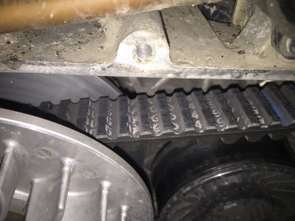

La modification de ma transmission est époustouflante, j'ai l'impression d'avoir changé de mobylette. Super démarrage et reprises canon.
La modif à 1000 km aujourd'hui, les performances restent super, mais j'ai un problème de sifflement à la décélération, lorsque je coupe les gaz uniquement.
Le phénomène ne se produit qu'à chaud et à bonne allure. On ne l'entend pas à l'arrêt ou à allure modérée.
Ça a commencé par un sifflement léger et assez bref, c'est devenu intense et s'étire sur une bonne partie de la décélération.
Avez-vous déjà rencontré ce problème
Avez-vous une idée d'où ça peut venir

Verdict : Ouf, Pas de dégâts importants
Juste le carter qui est un peu poli, la courroie frotte en haut et en bas...
La courroie n'a pas trop souffert :
Bien vu @Pp3 31
Quelques millimètrès d'épaisseur en moins pour la courroie auraient peut-être évité çà. Dire que j'ai hésité à prendre la courroie Polini...
J'ai donc remis la demie-poulie d'origine, j'espère que c'est bien ça qui déconne. Je n'ai fait qu'un test rapide ; RAS. Je verrai dès lundi en allant au boulot si c'est solutionné ou pas.
Je vous tiens au jus.
Bien vu @Pp3 31

Je te rassure tu n'es pas tout seul. Nous sommes beaucoup avec la Polini et Pulley, je te conseille de la mettre rapidement, dans le cas contraire pas de Vmax. Je recommande la courroie Polini 248.080 à "La bécanerie", le prix est
https://www.la-becanerie.com/courroie-polini-kevlar-Piaggio-Gilera-400-500.html?
Mais attention avec la demi-poulie usinée scoot fusion, elle est géniale sur les modèles non HPE, mais nous avons beaucoup de retours de retournement de la courroie sur HPE, à la longue avec destruction de celle-ci, sans la poulie usinée, aucun problème. Idem avec la superbe cloche Malossi sur embrayage stock, avant HPE un régal, sur HPE, destruction des ailettes de refroidissement de l'embrayage et usure de la courroie dans la largeur (mon cas, un embrayage et une courroie hs). Avec le kit embrayage Malossi, pas de problème. La transmission est totalement différente sur les HPE.
Mais avec les Pulley 18 gr, la Polini, le ressort Malossi blanc, voir en +++ les ressorts rouges et un vario Multivar 2000 avec galets Tech Pulley 17 gr. Un avion de chasse se réveille et les 44.2 cv sont bien là. Avec un régime moteur bas en haut régime, les 8 à 8.300 tr sur un HPE me fait froid dans le dos, pas le cas du mien ou le tien.
Bonne route à toi, vivement les beaux jours et la fin de cette saleté.
