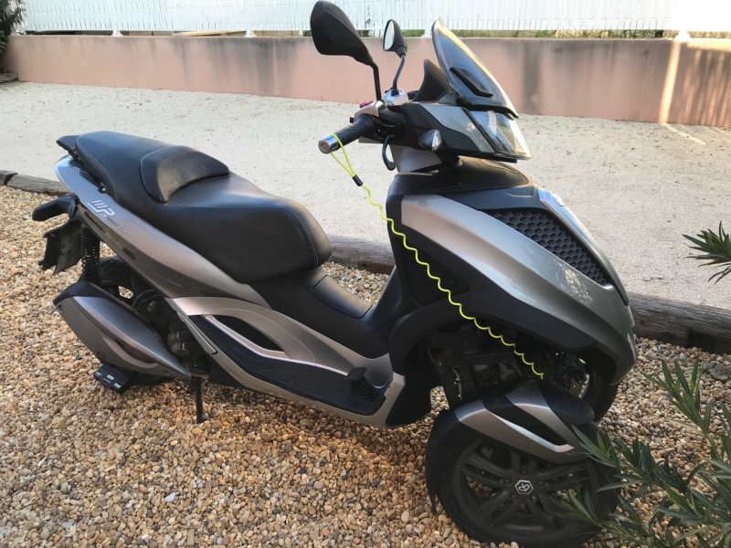

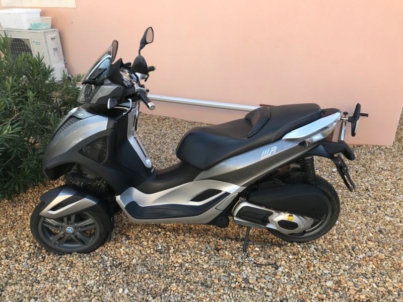

J'ai acquis début du mois ce Yourban de fin 2011 de 38 600 km, qui à mon sens était une excellente affaire c'est pour cela que je l'ai pris car au départ j'étais parti pour un MP3 "classique".
Il a deux choses à voir le frein arrière qui tire mou sur la poignée (je regarde ça cette semaine) le roll lock qui fonctionne mais pour l'actionner il faut s'y reprendre à deux fois et une fois débloqué le voyant orange continue de clignoter.
Je souhaiterais changer les ampoules d'origine (phare avant, clignotants...).
Auriez-vous des références à me proposer svp ?
J'ai acheté un dosseret Givi (je posterai des photos).
