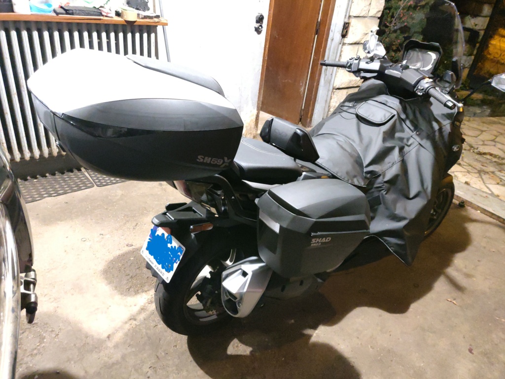

RETOUR D'EXPERIENCE VALISES SH23 (SHAD)
La largeur est impressionnante mais finalement pas si large que cela par rapport aux rétros :
- largeur guidon 78 cm
- largeur rétros 98 cm
- largeur valises 101 cm
De ce fait tout droit pas de problème. Il faut toutefois être vigilant en tournant car si l'avant passe l’arrière ne passe plus toujours automatiquement.
Les fixations valises déposées sont assez discrètes et ne défigurent pas (trop) le CV3. D'autant plus que j'ai la fixation top case KYMCO, dans les lignes du scooter mais assez massive (donc rassurant sur la capacité d'emport compte tenu du porte à faux qui impressionne toujours beaucoup).
Les plastiques et, de fait, la rigidité sont assez bas de gamme. Mais les valises ne sont vraiment pas chères (env 100 € hors fixations).
Les serrures paraissent aussi tout aussi "cheap" et la fermeture du couvercle est de même...
Elles sont pensées pour s'ouvrir par le dessus du CV3 vers l'extérieur pour permettre
au conducteur de se saisir de quelque chose sans descendre de la selle. Je n'ai pas essayer, mais pour les ouvrir du siège conducteur les ouvrir, et fouiller au fond, il faut être assez souple pour pouvoir travailler au "Cirque du Soleil"
La dépose est enfantine et rapide (mais cheap elle aussi). Une poignée sur l'arrière permettant de s'en saisir (ce n'est pas le plus pratique).
En synthèse : pour un peu plus de 200 € ces valises augmentent considérablement la capacité d'emport, et permettent de moins regretter la petitesse du coffre de selle. Les valises sont d'un volume suffisant - plus grandes que je pensait (23l je pense). J'ai pu mettre des petites bricoles + un jerrican de 5l.
Je ne regrette pas cet achat, elles sont moins volumineuses que celles prévues initialement par KYMCO mais dont les délais de livraison glissent de semaines en semaines.
Elles sont plus hautes que les KYMCO, donc plus difficile de monter pour le passager (mais pas impossible) et un peu plus difficile pour le conducteur d'enfourcher la bête, et surtout d'en descendre façon "cavalier".
Mais en contre partie la valise droite n'englobe pas le pot donc pas de perte de volume, et surtout avec ce modèle 45 l de plus (soit 1 gros top case, même si moins pratique) et roulable en ville même dans Paris embouteillé (mais il faut faire attention, et on va beaucoup moins vite... ça énerve les livreurs en scoot...
Seul vrai problème : la difficulté de béquiller... car la béquille est sous la valise...
Cela se résout facilement avec une béquille latérale que je fais installer dans quelques jours (je comptais de toute façon la faire installer, compte tenu du non blocage des suspensions à l'arrêt).
Et pour une capacité d'emport plus grande encore, le support des SH23 est compatible avec les SH36... au top pour les grands déplacements... mais attention à la largeur du C..
Donc à déposer dès l'arrivée ...
Sûrement difficile sur Paris aux heures de pointe.
Je les ai commandées, et les attends. Je vous ferai un petit RetEx lorsque je les aurai testées.

Re: Bagageries Pour le Cv3
C’est la référence de ton topcase Shad ? Il semble bien long.
Ciss- En rodage
Messages : 86
Emploi/loisirs : Designer
Localisation : Île de France
Ciss a écrit:C’est la référence de ton topcase Shad ? Il semble bien long.
Oui c'est un SHAD SH59X
Il est long car grand volume et assez aérodynamique (insensible en CV3)
3 tailles L, XL,XXL - je crois que cela va de 48l à 59l
En version XXL on peut mettre 2 casques enduro à plat ! (source Shad)
Le volume max n'est pas annoncé mais je pense que supérieur ou égal aux 58l du SH58X extensible lui aussi.
En tout cas énorme, par rapport au Maxia 54l de GIVI.
Pas cher comparé à GIVI car env 320 euro platine comprise !
Le passage de L à XXL est simple et rapide
Serrure sécurisé, avec un clé plus élaboréé que GIVI (qui est équivalente à celle des valises SH 23 livrés avec 3 serrures)
Mais je pense que comme les GIVI cela s'ouvre facilement avec un tournevis et une clé pour faire bras de levier... Je l'ai malheureusement fait plusieurs fois ... après la perte de mes clés ...)
Pour l'aérodynamique (chiffre shad dans une unité que je ne connais pas : L(6) XL(
La version 58X (de 58l de volume max) est customisable sur 2 ou 3 couleurs pour le capot supérieur, Alors que le SH 59 à une couleur alu (en vrai aluminium de 8/10 d'épaisseur) non customisable à priori - je pense que les capots du SH 58 ne sont pas adaptables.
On peut rajouter en option un dosseret (cf mes photo, je conseil car plus sympa et confortable pour le passager) et un feu stop.
Je pense que je vais prendre le feu stop car compte tenu de la longueur, les feux arriere du CV3 sont un peu masqués (effet tunnel)
