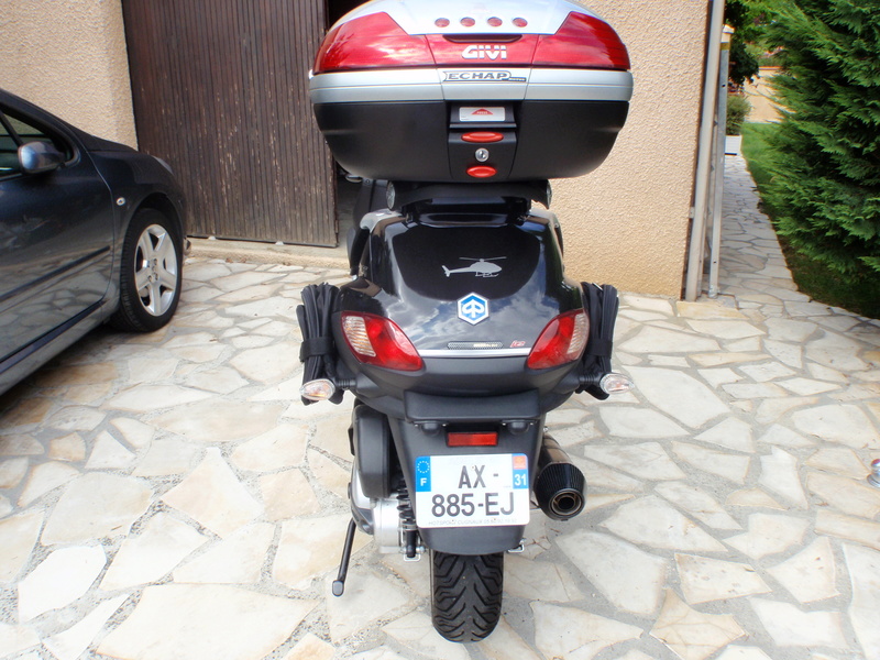

N'importe quel top-case au standard Monokey s'accrochera sans aucune modification.
Re: Question sur un support top case
Voici le meilleur compromis pour l'ensemble top case pour Mp3.
Modéle Givi basculant permettent d'accéder au coffre facilement.
Mes archives:
