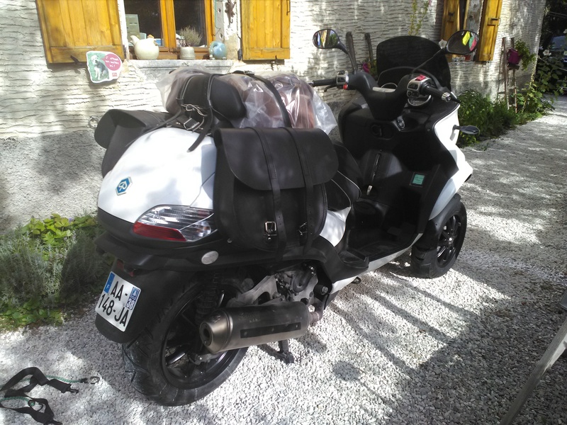

Message par Sylvercors Dim 27 Aoû 2017 - 10:42
Prêt pour le départ... photos au retour !

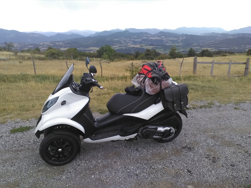

Pause sur le plateau entre la route Napoléon et la Bâtie Neuve. Petite route très jolie qui permet d'éviter la fastidieuse traversée de Gap.
Virée en Italie en MP3 400... Img_2012

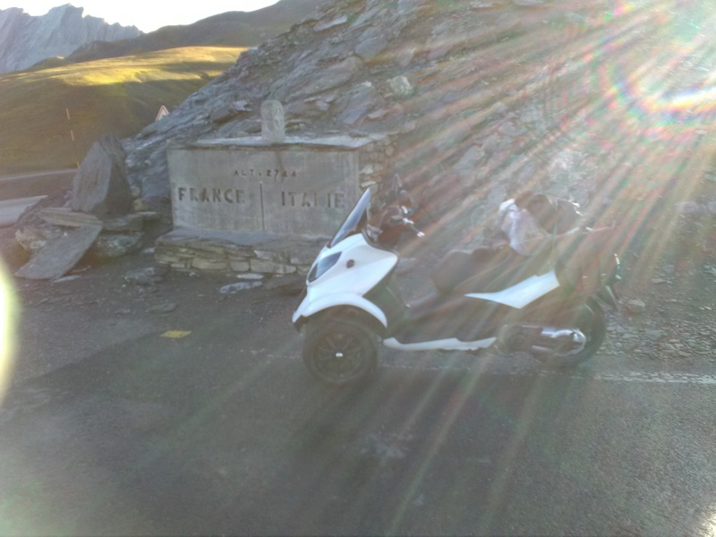

Ce matin, le retour, au Col Agnel (2744 m). C'est pas super net mais à ma décharge il était 8 h du matin, le thermomètre affichait 0° et mes doigts étaient un peu crispés !!! D'ailleurs, j'ai eu de la chance de ne pas trouver de neige vu ce qu'il était tombé la veille.
Virée en Italie en MP3 400... Img_2016
