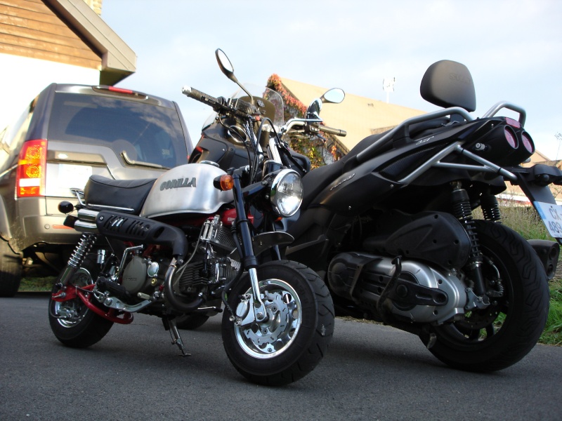

mon Fuoco acheté neuf il y a 2.5 ans maintenant, n'a que 6000 km je m'en sers très peu . comme indiqué dans ma présentation j'ai d'autres moto, mais le fait est que je ne l'utilise pas car je le trouve très inconfortable. n'etant pas un extra terrestre (1.83m pour 83 kgs) je n'arrive pas à trouver une position de conduite naturelle et confortable, et passé 30 kms j'ai le fessier qui demande pardon. j'ai testé différent réglage de suspension, rien n'y fait c'est ma position sur le bestiau qui ne vas pas: genoux plus haut que les fesses,pas de place pour les pieds, assise qui glisse et un poil trop en avant ...
j'ai lu les differents posts sur vos selles perso (jmb, bagster) et je pense que c'est la solution pour retrouver du plaisir à conduire cet engin qui a des qualité dynamique et un moteur sympa.
au sujet des selles perso est il possible d'avoir quelque chose d'ultra confortable (bultex?) et modifié (assise plus haute de 2 cm et reculé de 2cm?) tout en gardant un look proche de la selle d'origine (design "plat") je parle de ça en oppsition du design "museau de Alf" (expression lu sur le forum) de chez jmb?
pour ce qui est des modifs sur mon Fuoco j'ai déjà installé des clignos rizoma, un pot akrapovic, une bulle secdem "sport" et un dosseret shad.
Apres lecture assidu du forum, je viens de commander galets et sliders pulley en 17 gr , ressort de poussé blanc et ressort d'embrayage malossi (je compte mettre les jaunes) sachant que je ne fais jamais de ville, que du reseau secondaire on ca monte et tournicotte.
Quel est l'outillage nécessaire au montage de ses accessoires? toujours grâce aux différents tuto j'ai cru comprendre qu'il me faudrait outre l'outillage traditionnel des outils buzzetti references 5459 - 5446 - 5456 ?
merci de votre aide

j'ai oublié de préciser au chapitre petits soucis mécaniques, une fuite de liquide de refroidissement à la la flasque de pompe à eau (j'ai commandé le modèle métal) et procédé à son changement. Par contre je viens de parcourir le manuel d'atelier pour le changement de flasque, ça a l'air bien compliqué avec la purge du système .
En parlant de purge... mon levier de frein avant est très très mou depuis les 3.000 km, j'avais demandé à mon cons de purger le système à la révision des 5.000, mais rien n'y fait c'est toujours pareil.
Malgré que le Fuoco dort toujours dans un garage propre et sec, j'ai des traces de corrosion sur le pare-choc avant au niveau des grilles, je pense le démonter pour le faire repeindre en epoxy noir.
Pendant que la face avant sera démontée, j'en profiterai pour améliorer l’éclairage (vraiment pauvre) je pensais mettre 2 ampoules led technoglobe ; des retours sur ce matériel ? Vaut il mieux les mettre sur les phares du haut ou les lenticulaires ? Je pense aussi faire le pontage au commodo pour avoir les 4 phares quand je suis en pleins phares.

Au sujet du remplacement de la flasque de pompe à eau, dans le manuel (téléchargé grâce au forum) page 327 il est indiqué ceci pour le serrage des vis : "Couples de blocage (N*m)
Vis du couvercle de la pompe à eau 3 ÷ 4 " que veut dire 3 divisé par 4?
----Edit----
J'ai trouvé la réponse ici: https://www.sgt3r.com/t15-memotech entre 3 et 4 Nm

Pour la selle tu peux l'envoyer mais ne la recule pas trop car il y a le bosselage du casque et çà va te tomber juste sur le coccyx y en a un qui a essayé et il a pas apprécié pour la purger pompe à eau tu laisses monter en température après avoir rempli le vase et tu recomplétes après l'ouverture du calorstat bocal ouvert verifie en ne serrant pas trop les tuyaux que le liquide est arrivé à la pompe .

J'ai changé ma flasque de pompe à eau, je suis surpris de n'avoir pas trouvé de joint torique ... et très étonné du peu de liquide lors de la vidange du LDF
Le Fuoco LT de bwo Photo_11
Le Fuoco LT de bwo Photo_10
J'ai commencé la transmission, pour le vario pas de problèmes, par contre j'ai des soucis pour le démontage de l'embrayage ... sur le mien (à la différence des photos des tutos ; https://i.servimg.com/u/f41/16/61/78/03/17_acr10.jpg) il y a une "couronne avec des ailettes qui empêche la bonne mise en place de l'outil buzzetti
Le Fuoco LT de bwo Photo110

Message par Bwo Lun 4 Avr 2016 - 10:02
Voila j'ai remonté ma transmission: c'est le pied total! Smile
Puissance, souplesse, réactivité : le bonheur
