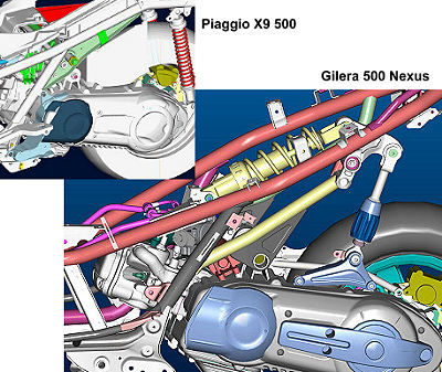

Resman-p a écrit:
Je pense que le projet va etre trop compliqué car il y a les armorto AR qui bloque .
il faut refaire un cadre pour la partie AR , donc je vais plutot rechercher un tripode avec un amorto central
Pour le MP3 je vais l'équiper au mieux .
Et adapter un mono amortisseur de Gilera 500 Nexus ?
Certainement plus simple que de refaire un cadre !

Pascal a écrit:
Prépa MP3 400 - Page 2 Gilera10
c'est quand même un gros chantier quand même mais c'est vrai que la modification peut être plus simple et esthétique avec un amortisseur de 500nexus

Message par Pascal Ven 20 Nov 2015 - 8:17
L'avantage que je vois dans cette adaptation :
Blocs moteur identiques (reprise des pièces nexus)
Cadres ressemblants (adaptation simplifiée)
Après c'est sur qu'il y a un peu de travail...
Sinon il y a encore plus simple :
Ferrure de reprise sur le bloc nexus
Amortisseur Fournales sur mesure en prise direct sur le cadre (incliné de 30 à 45° vers l'av)
Du coup tu pourrais supprimer le hideux 1/2 bras oscillant droit !

Message par Resman-p Ven 20 Nov 2015 - 13:27
Pascal a écrit:Bonjour,
Pas mal !!! .... .Je vois sur LBC que l'on peux trouver des pcs de nexus .
