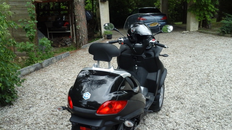

Suite à la plainte de ma chère et tendre, déçue par l’inconfort de la place de passager, et devant sa menace de ne plus s’y assoir, j’ai donc décidé de modifier la hauteur de ce dosseret et pendant que j’y était de lui installer des cales pieds
Mission accomplie, nous roulons à nouveau en duo

C'est très gentil de nous en informer... mais ce serait beaucoup mieux de nous faire part de comment tu es parvenu à ce résultat !
Remonter le dosseret passager pour 7 euros Empty REHAUSSER DOSSERET POUR 7 EUROS avec la photo
Message par Jean Maurice Jeu 4 Juin 2015 - 16:03
Remonter le dosseret passager pour 7 euros 20150510
Pour la rélisation c'est très simple, il faut :
un kit pour fixer les robinets sur les éviers ( 7 euros chez bricoman), attention, prendre celui qui a des écrous de 10, composé de 2 écrous couleurs laiton, plus larges que les écrous ordinaires, quasiment le double, 2 petites tiges filetées et du reste qui nous n'allons pas utiliser + un bout de tuyau de raccordement pour l'alimentation en eau des machines à laver le linge ou la vaisselle, il en existe de gris et des gris bleuté, les gris bleutés sont de la même couleur que le support du dosseret, ça tombe bien, et de plus facile à trouver gratuitement le jour des encombrants
Etape 1 : dépose du dosseret
ouvrir le coffre arrière et dévisser les 2 écrous de 10, sortir le dosseret
Etape 2 abouter à l'aide des écrous couleurs laiton les 2 petites tiges filetées aux 2 tiges filetées du dosseret,
couper 2 morceaux de tuyau machine à laver les insérer dans les tiges filetées, remettre le dosseret en place, revisser les 2 écrous dans le coffre arrière et voila c'est terminé, votre dosseret est 7,5 cm plus haut et Madame est contente
Nota: moi avant de remettre le dosseret en place j'ai inséré 2 petite tube de caoutchouc dans les trous du support dosseret à la fois pour maintenir les tiges filetées en place ( pour pas que le dosseret bouge d'avant en arrière et aussi pour éviter que de l'eau puisse rentrer par là
Temps de travail 15 minutes maxi
et puis 7 euros pour faire plaisir à Madame c'est pas cher pour une fois non? Remonter le dosseret passager pour 7 euros 953463
