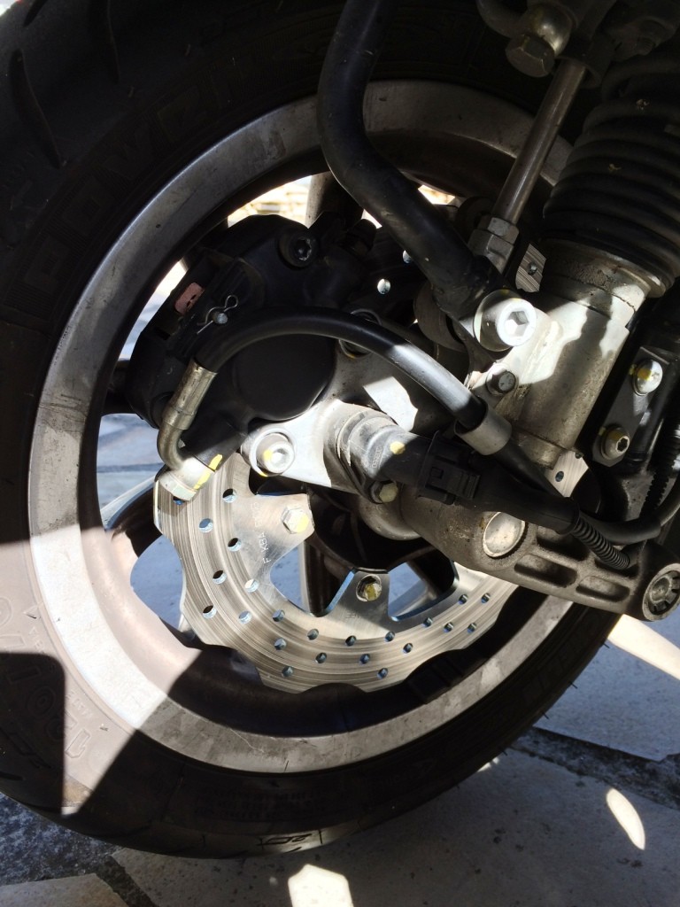

Suite au mauvais freinage de mon Mp3 500 récurent, j'ai décidé de changer les disques avant et le type de plaquettes aussi.

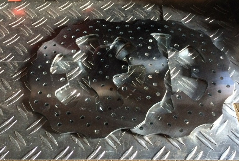

Matériel choisi pour les disques Bracke Wave :
Type Pétale

Montage final :
Changement disques avant Piaggio MP3 Img_4624
Essai sur route et ressenti :
En un mot ça freine grave maintenant  après toutes mes modifs sur ma machine, jamais j'avais pensé à changer mes disques car les Galfer sont trop chers.
Plus besoin d'écraser les leviers de frein comme avant, vraiment satisfait de ce nouveau freinage je le conseille.
Le prix des Bracke Wave est très abordable.
Disque arrière commandé ce jour sur le même site avec remise.

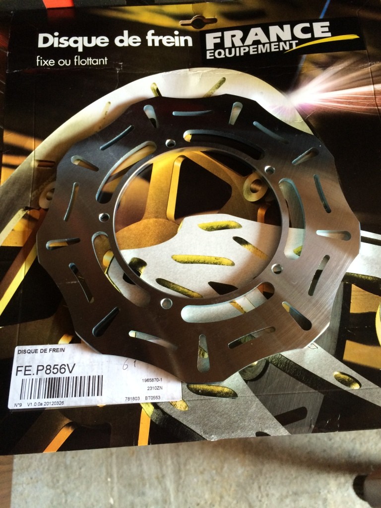

J'ai monté les 3 disques en wave France équipement, avec les plaquettes de mêmes marque depuis 3000 kms et que du bonheur.
39 € pièce pour l'avant et 55 € pour l'arrière.
Franchement ça change la vie.

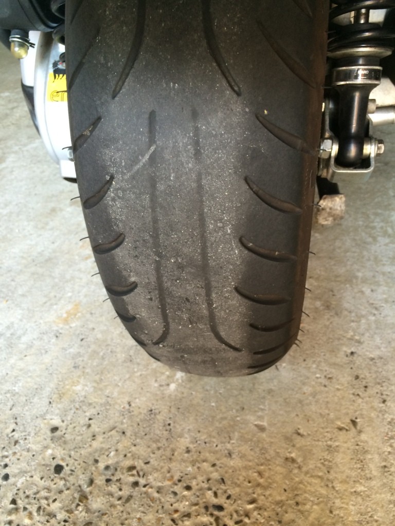

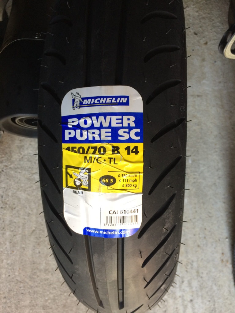

Reçu disque AR Bracke Wave ce jour et en même temps mon pneu AR .
Mon Power Pure SC est mort 10000 km
ALLO PNEU passe à la maison mercredi pour me le monter gratuitement je ferai l'échange du disque en même temps
PS le disque AR est plus épais que le disque d'origine 2/1000e.
Même si je le vends en début de l'année prochaine la sécurité n'a pas de prix je l'ai vu lors de mon accident en Juin dernier j'ai manqué aussi de freinage!
Changement disques avant Piaggio MP3 Img_4721
Changement disques avant Piaggio MP3 Img_4722
Remplacé par le même :
Changement disques avant Piaggio MP3 Img_4723
Avec le disque AR le freinage sera parfait les leviers de frein sont déjà parfait au niveau course rien à voir avec l'origine ou il fallait écraser la poignées .
Changement disques avant Piaggio MP3 Img_4724
Changement disques avant Piaggio MP3 Img_4725

Message par Algo Lun 27 Oct 2014 - 11:49
Ha oui ton pneu est bien usé Yves!!
Bravo pour le changement de disques!
Messages : 20171

Message par Velvet31 Lun 27 Oct 2014 - 18:12
Effectivement il manque un petit peu de gomme
a l'ancien pneu Very Happy

Message par Adelie45 Lun 27 Oct 2014 - 18:22
OUI un peu beaucoup Changement disques avant Piaggio MP3 129364 10000 km pour le power gomme .
Messages : 21120
Changement disques avant Piaggio MP3 Empty Re: Changement disques avant Piaggio MP3
Message par Fat Boy Jim Lun 27 Oct 2014 - 18:22
Ce pneu est presque aussi usé que celui de mon K16 après 8.000 km (je l'ai changé depuis). Ed peut attester qu'il était plus que "limite"...

Message par Adelie45 Mer 29 Oct 2014 - 19:01
Fait ce jour échange pneu AR gratuit par Allo pneu et échange disque AR par moi même .

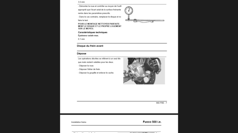

Message par Valentin89 Ven 28 Jan 2022 - 10:48
je souhaite également changer mes disques avants afin d'améliorer le mordant qui malgré le changement de plaquette et multiples purges ce n'est pas encore ça.
Je voulais savoir si c'était compliqué, et s'il y avait un tuto pour la marche à suivre ?
Valentin89
Messages : 7
Emploi/loisirs : Responsable achat médicaments GHT du Var
Localisation : Toulon
Message par Titouan46 Ven 28 Jan 2022 - 12:39
A toi de voir
https://www.sgt3r.com/t9203-remplacement-disques-de-frein-avant-sur-mp3?highlight=changement+disques+frein
Pas de tuto, et pas plus d'explications dans le manuel d'atelier...
C'est pour le Fuoco, mais ce doit être la même chose pour les Mp3
Changement disques avant Piaggio MP3 Captu343
Changement disques avant Piaggio MP3 Captu342

Message par Valentin89 Ven 28 Jan 2022 - 14:17
Merci Titouan.
Et pour le remontage du moyeu rien de spécial ?
Pas de joint à remplacer ou de roulement ?
Valentin89
Messages : 7
Message par Titouan46 Ven 28 Jan 2022 - 15:36
Rien de plus que ça dans la "Révision moyeu roue avant".
Changement disques avant Piaggio MP3 Captu344
Changement disques avant Piaggio MP3 Captu345
