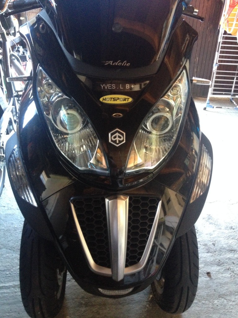

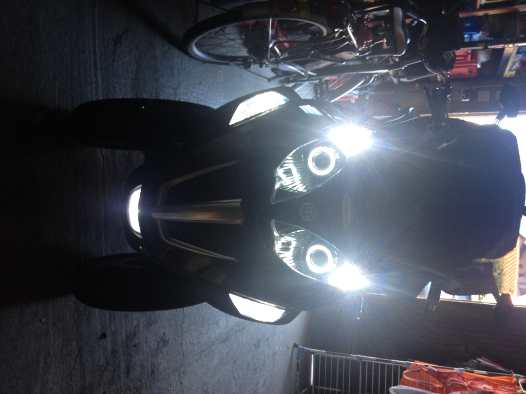

Voici un aperçu final du montage Eagle Eyes ci joint quelques photos .
Voici mon ressenti : pour avoir eu avant des Xenons standards et donc non en régle avec la loi et me faire arrêter par les FDO, j'ai opté pour le montage du kit eagle eyes.
En faite que du bonneur éclairage parfait, Xenon moins agressif, faisceau moins large et réglage des optiques.
De plus on peut simplement rouler en veilleuse et avoir les appel de phare un interrupteur permet de couper les phares.
Voici les photos : petit aperçu de l'installation.
