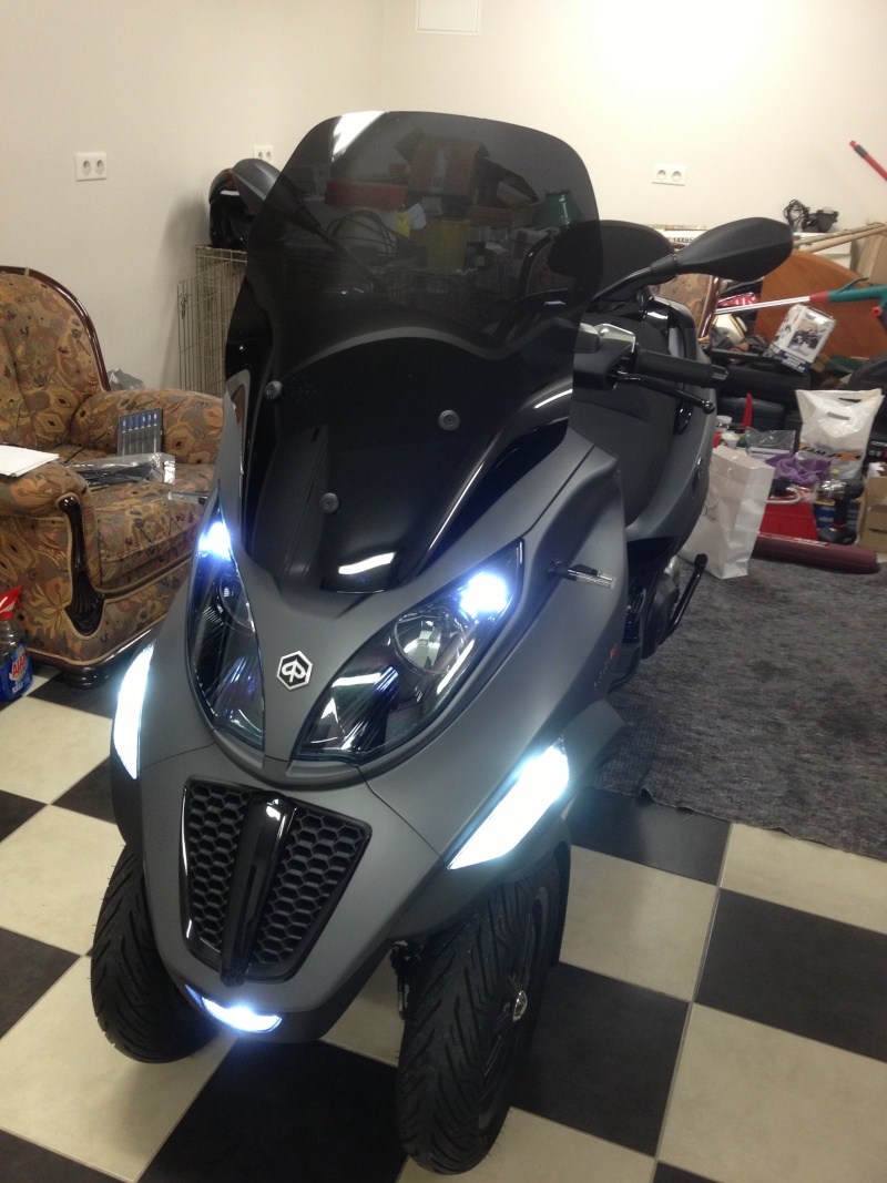

MP3 500 LT Sport
-Alarme TG 2005 Evolution Tecno Globe
-Skybrake Tecno Globe
-Double XENONS 55W 6000K
-Veilleuses bloc optique activés multi LED (13 SMD)
-Veilleuse basse multi LED (9 SMD)
-Éclairage plaque d'immat.multi LED (5 SMD)
-Éclairage sous selle multi LED (9 SMD)
-Éclairage compteur LED bleu
-Clignos Rizoma GRAFFIO
-Cache orifice clignos Birh
-Bulle ERMAX T.O. noir clair
-Poignées chauffantes luxe Tecno Globe
-Monogramme(stickers)Av.,Ar.Piaggio Carbon by "bruno"
-Variateur.........D'origine
-Galets Dr Pulley 14gr. config ville
-Sliders Dr Pulley
-Ressort poussé bleu Polini
-Embrayage Polini 2G
-Mousse de filtre à air Malossi
-Cloche d'embrayage évolution Polini
-Amortisseurs bitubo
-Silencieux Akrapovic Slip/On
-Collecteur INOX sur mesure
-Marche pied d'origine MP3 500 Sport Epoxy noir mat (Non posé pour le moment...)
-Selle BAGSTER confort Gel sur mesure
-Dosseret BAGSTER
-Tablier boomerang BAGSTER
-Bras de suspension Epoxy noir satiné
-Disques WAVE et plaquettes avant GALFER
-Disque WAVE et plaquettes arrière GALFER
-Repose Pieds C.O.D. Racing noir
-Lèche roue arrière...
-Cache variation Noir
-Éclairage trappe a essence LED (9 SMD)...
1er MONTAGE:-Feux arrières doublés stop et veilleuses LED (60 SMD)...
2ème MONTAGE: vidéo :genial:
-Ampoule led rouge high power 11watts
composé de 4 SMD plasma et 1 CREE Q5 LED
1er MONTAGE:-Clignos avant avec veilleuses montage avec led(60SMD)
de type switchback(AW) orange(30 SMD)/blanc(30 SMD)...
-Clignos avant avec veilleuses montage avec led(98SMD)
de type switchback(AO) orange(49 SMD)/blanc(49 SMD)...

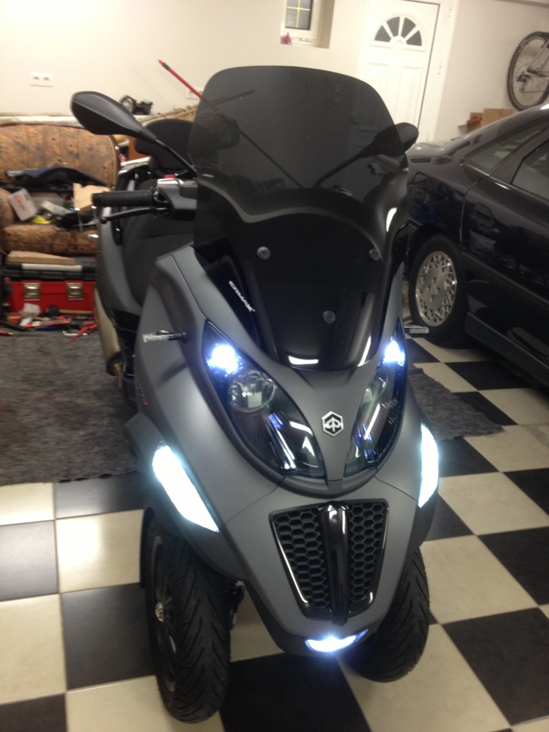

-Optique avant H4 Bi xenon 6000k Angel eyes...

Reçu aujourd'hui avant montage...... MP3 500 Sport luismrs 922586

Sympa l'éclairage de TdB MP3 500 Sport luismrs 105395

Mise a jour post principal Twisted Evil
Protection du 500 aujourd'hui MP3 500 Sport luismrs 218406
Intervention d'un Technicien Tecno Globe sur le BESTIAUX MP3 500 Sport luismrs 922586

Mise a jour du post principal MP3 500 Sport luismrs 922586
Nouveaux accessoires Twisted Evil
Ce week en mode FURTIF le 500 Smile

Message par Luismrs Mer 18 Avr 2012 - 21:24
Mise a jour post principal MP3 500 Sport luismrs 922586
En avant première Twisted Evil
Disque Wave et plaquettes avant GALFER avant montage Cool
A suivre....
Cdt,
luismrs.
