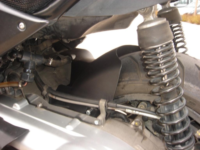

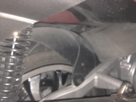

Avec le système d'arrivée d'air nouvelle version, il était plus que nécessaire de protéger le papillon d'admission et le scoot en général de la poussière, boue..........
Après une première tentative avec le lèche roue du Nexus 500, j'ai consulté beaucoup de modèle. Il restait celui du Beverly 500, et puis en observant un Peugeot Satellis 400 dans mon parking, j'ai constaté que celui ci partageait le même bras alu (et le même pot) que les Fuoco/MP3 et qu'il était doté d'un lèche roue proche du Beverly mais avec l'arrière plus échancré. Confirmation fut faite lors du salon du scooter et lors de ma commande chez.............. Peugeot (12 € le GB et 5 € la patte de fixation et la vis, donc très cheap!!!).
CE LÈCHE ROUE CONVIENT AUSSI AUX MP3!!!!!
Voici ce que ça donne (côté droit c'est plus laid mais au moins je sors couvert) de près. De loin, on ne voit presque pas le GB. Le plastique est très très lisse (ça sent le carbone)....
Côté gauche:

Côté droit:

Espacement pneu avec le Diablo pirelli (au passage usure à 6000 km très correcte) :
Lèche Roue du Fuoco/MP3 quand Peugeot rime avec Piaggio..... Lr-fac10
Reste à finir le passage de roue en fibre de carbone, et je prends ma retraite........

Lèche Roue du Fuoco/MP3 quand Peugeot rime avec Piaggio..... Leche_10
Pour un total inférieur à 40€ c'est pas mal Lèche Roue du Fuoco/MP3 quand Peugeot rime avec Piaggio..... 105395

Message par Nannan Mar 26 Aoû 2014 - 8:09
Une fois mis en place ça donne ça :
Lèche Roue du Fuoco/MP3 quand Peugeot rime avec Piaggio..... 2014-023
Lèche Roue du Fuoco/MP3 quand Peugeot rime avec Piaggio..... 2014-033

Message par Bayard78930 Mer 17 Sep 2014 - 14:34
Et voila c'est monté Lèche Roue du Fuoco/MP3 quand Peugeot rime avec Piaggio..... 105395
En enlevant le miam-miam du midi, faut compter une petite demi-heure mais cool, pas pressé Lèche Roue du Fuoco/MP3 quand Peugeot rime avec Piaggio..... 577862
Lèche Roue du Fuoco/MP3 quand Peugeot rime avec Piaggio..... Pare_b10
Coté pot d’échappement, deux fixation nickel mais de l'autre coté une seule, pas prévu pour à première vue mais ça tient bien.
C'est fixé avec la vis (17) qui maintient le passage (16) du frein à main et du tuyau de frein. Sur les anciens modèles, il n'y a pas le deuxième trou (flèche verte) enfin sur le mien  Lèche Roue du Fuoco/MP3 quand Peugeot rime avec Piaggio..... 375993
Lèche Roue du Fuoco/MP3 quand Peugeot rime avec Piaggio..... Fix_pb11
J'ai mis la pièce 15 sur le pare-boue, visé et roule ma poule ça tient Lèche Roue du Fuoco/MP3 quand Peugeot rime avec Piaggio..... 105395
Allez Hop, au prochain Lèche Roue du Fuoco/MP3 quand Peugeot rime avec Piaggio..... 103748

Message par Nannan Mer 17 Sep 2014 - 17:57
C'est quand même mieux avec. Very Happy Lèche Roue du Fuoco/MP3 quand Peugeot rime avec Piaggio..... 105395
