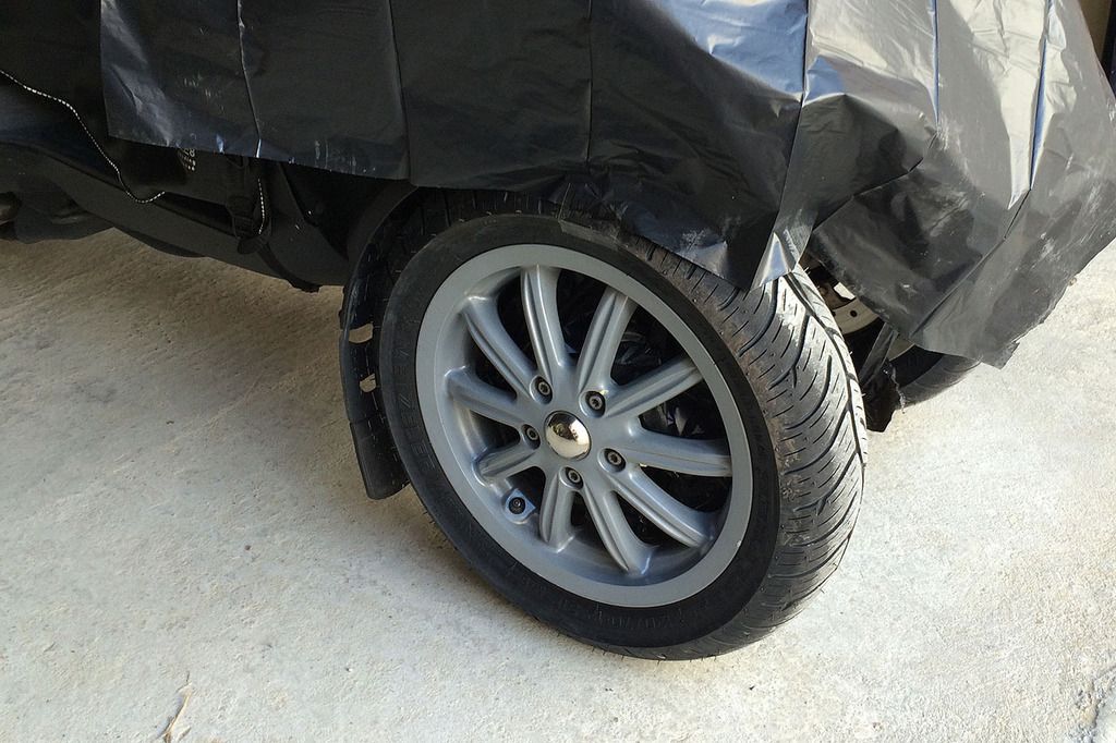

Les jantes telles qu'elles sont d'origine, une fois bien nettoyée. Très important pour que le film accroche.
Goldfinger IMG_3673

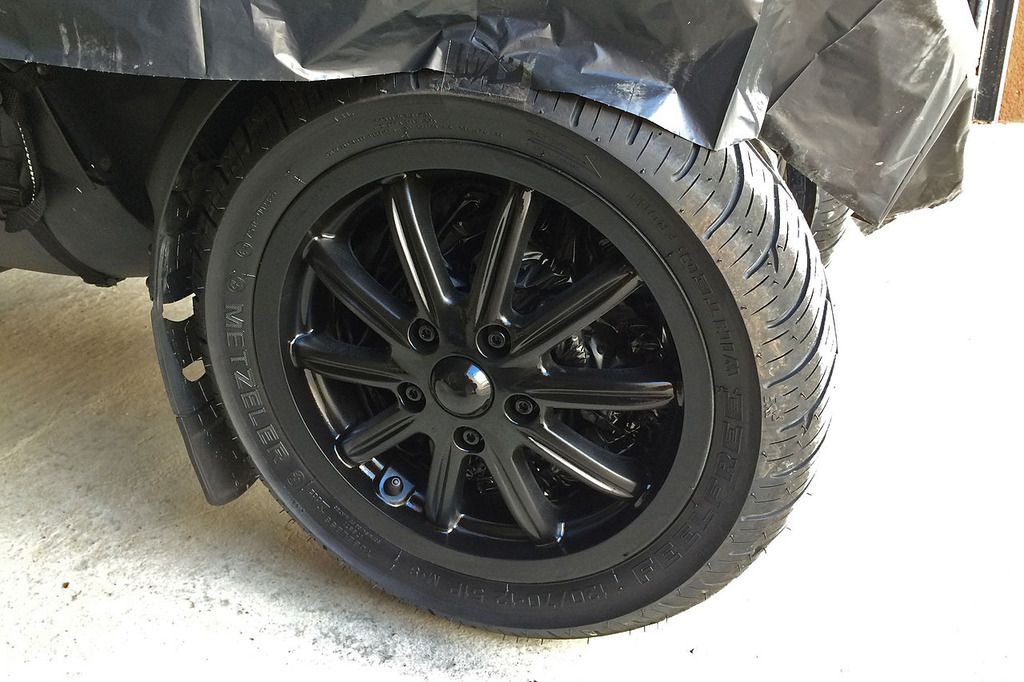

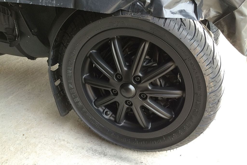

Application de 2 couches de noir mat qui servira de base. Ici on le voit brillant car je viens de l'appliquer.
Goldfinger IMG_3674
Une fois sec (au bout de 15 minutes), il est mat.
Goldfinger IMG_3676

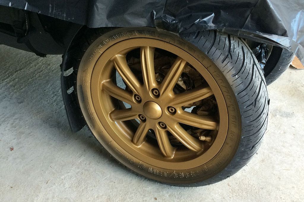

Puis application de 4 couches de Bronze métallisé. Ici la première…
Goldfinger IMG_3677

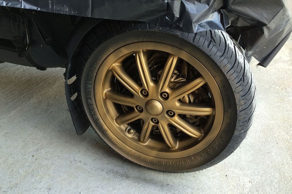

La 3ème qui couvre déjà bien comme il faut.
Goldfinger IMG_3679

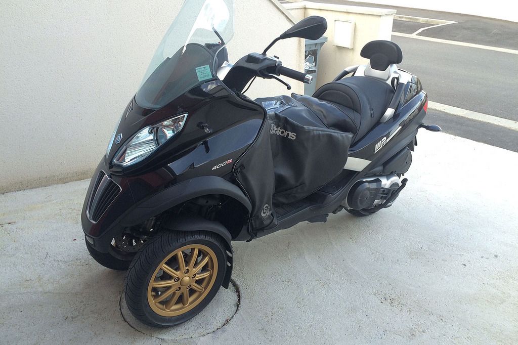

Au bout de 4 couches, on obtient ça :
Goldfinger IMG_3683
Goldfinger IMG_3684
You know what ? I'm happy ! Smile

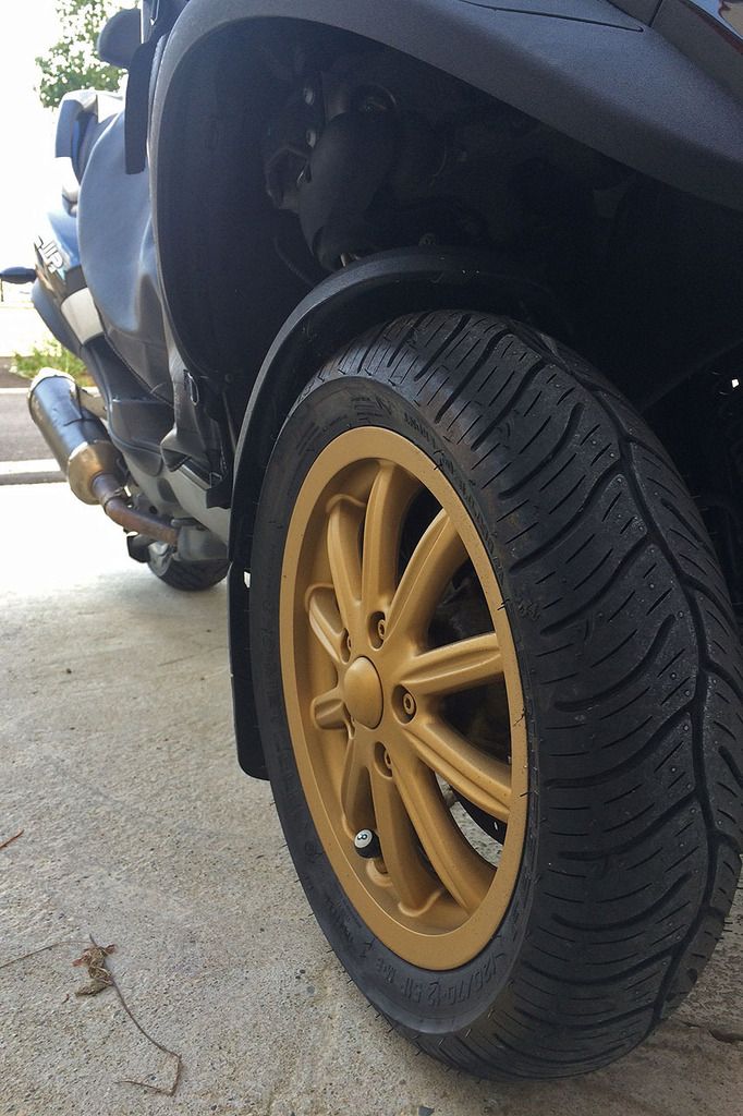

Message par Invité Ven 9 Oct 2015 - 8:54
Effectivement, au soleil ça claque bien. Smile
C'est pas facile à rendre en photo...
Goldfinger DSC09309
