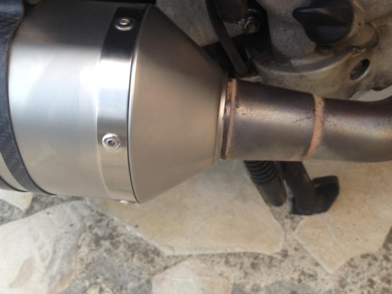

Bonjour à tous le nouveau silencieux de Leovince Evo 2 LV ONE Pour info importante il se monte bien sur le collecteur Leovince du Sbk d'origine pas besoin  de remonter le collecteur d'échappement d'origine du mp3 500 .
Sur les bons conseil de Pascal paris ci joint photos
Montage du silencieux Leovince LV ONE POUR MP3 500 Img_3610
Montage du silencieux Leovince LV ONE POUR MP3 500 Img_3611
Ne pas oublier au montage d'insserer la coupelle dans la sortie collecteur Leovince d'origine + bague livrée avec le silencieux
jeu monté inferieur à 1/1000 La dilatation se faisant rapidement aucune fuite constatée .
Que du bonheur
A + Adelie et grand merci à Pascal
