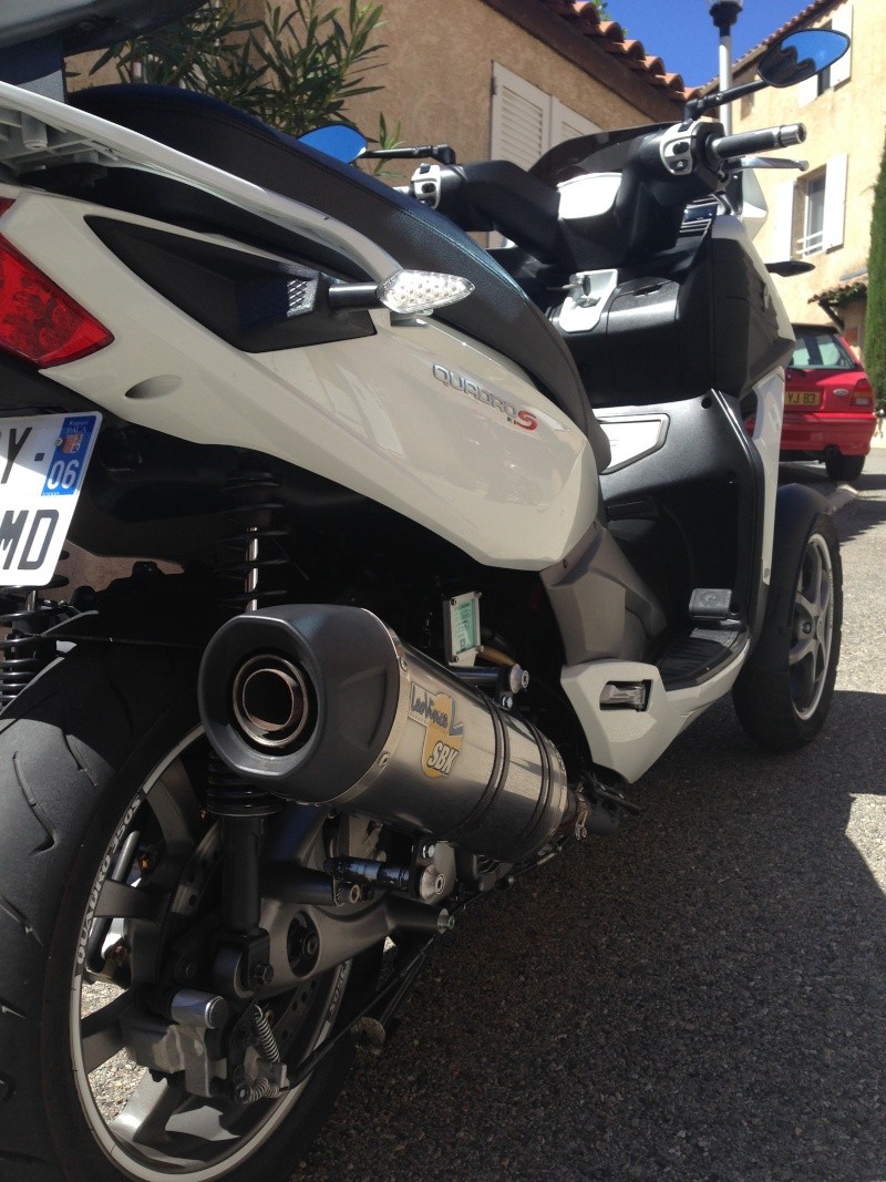

Pour ma part il sagit de la ligne entière pour quadro car leovince ne faisait pas de ligne complète pour quadro.

Les marques Grand Chef, les marques ! LéoVince et GPR.

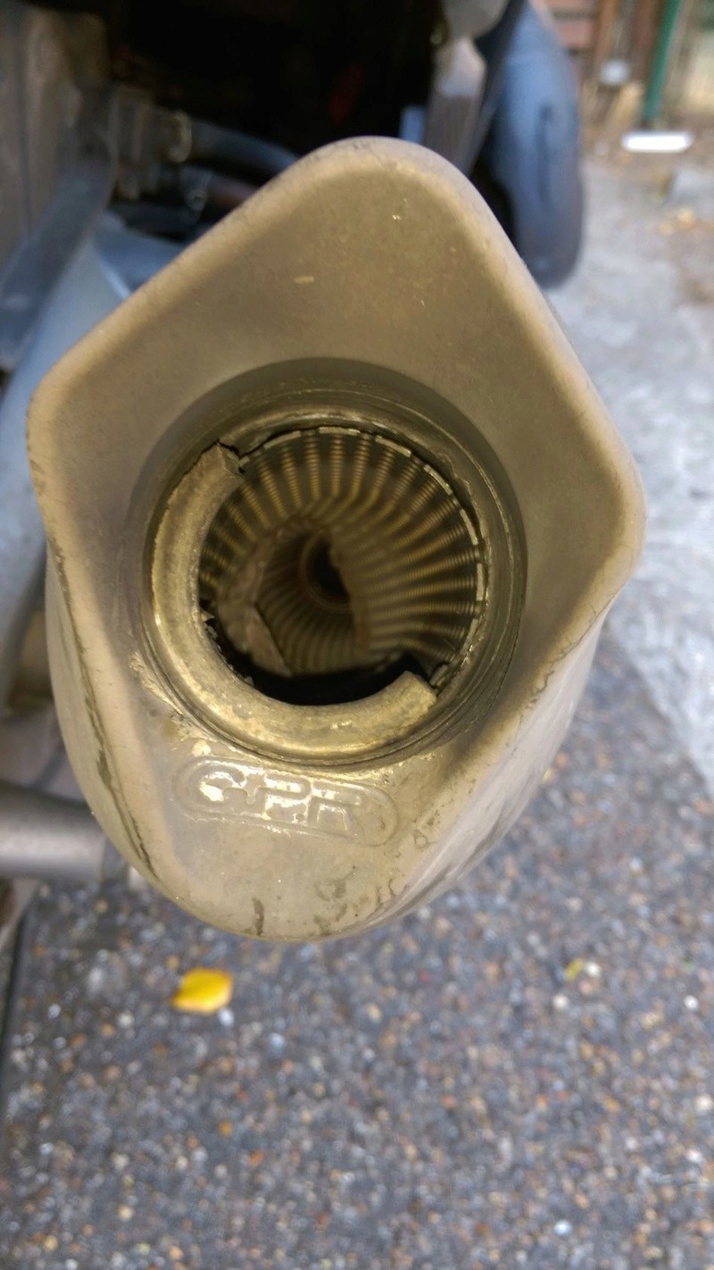

Petite mise à jour : alors que je roulais tranquille aujourd'hui sur l'autoroute A86, tout à coup mon pot s'est mis à faire BEAUCOUP plus de bruit, et re pétarader à la coupée des gazs. Au ralenti le bruit était joli et rond, mais dès que j'essore un peu (je ne suis pas violent) la poignée droite, le bruit de ouf. Pas d'inattendu dans le rétroviseur, j'étais à 10 km de chez moi, donc je n'ai regardé que sur le parking en bas de chez moi. Verdict sans appel : le silencieux s'est fait la malle !
J'appelle les flics tout de suite pour savoir si je n'ai pas causé un quelque chose que je n'aurai pas remarqué.
édit > Bon j'ai téléphoné au 17 : RAS... c'est déjà ça.

Pas-glop pas-glop...Tlr_ed a écrit:Verdict sans appel : le silencieux s'est fait la malle !
Messages : 6570
Re: Echappement GPR pour Quadro
Je suppose que tu veux parler du dB killer et non du silencieux...Tlr_ed a écrit: Verdict sans appel : le silencieux s'est fait la malle !

Tu supposes bien.Fat Boy Jim a écrit:Je suppose que tu veux parler du dB killer et non du silencieux...Tlr_ed a écrit: Verdict sans appel : le silencieux s'est fait la malle !
Mais vu l'état du pot (en vrai comme sur la photo), tu admettras sans peine que j'ai pas tout à fait faux

Pas du tout, c'est tout le support qui c'est décolleté...

Il faut faire une pièce dans du massif, sauter les rivets et ressouder au tig...

A l'époque j'ai eu le problème suivant sur le GPR.
Ce sont les rivets qui fixent la plaque publicitaire GPR sur le coté du pot qui se sont faits la malle. Sans doute à cause des vibrations.
Pot à la poubelle car une partie des rivets qui fixent la plaque par l'intérieur sont tombés dedans.
Il a fallu que je remette le pot d'origine.
Sur le pot d'origine il faut vérifier souvent les écrous qui fixent l'embout du pot car ils ont tendance à se défaire. C'est assez galère pour retrouver la même chose.

Depuis ma petite perte en mai, je n'ai pas eu le temps de me pencher vraiment sur mon pot. Au début je pensais souder un DB Killer fait maison directement à l'arrière du pot...
Mais entre déménagement, procrastination, autres projets, copains pas là, au final j'ai rien foutu. Mi aout je me repenche sur le pot en me disant que à vraiment il faut que je fasse quelque chose.
Je tourne autour du pot :
l'intérieur du pot est complètement déformé, mêmes aux endroits très en amont d'où aurait du être le DB Killer.
Les rivets du corps de pot qui se font la malle :
J'étais déjà pas super satisfait de la qualité au déballage (décapage passivation pas terrible), là...
C'est pas très qualitatif comme matos!
Espérons que le nouveau tiendra le coup, au moins le temps de ton essai.

Vu la diffusion réduite des Quadro, tu risques d'attendre longtemps...Magnamara a écrit:l'envie m'est totalement passée, en tous cas jusqu'à l'arrivée de vrais modèles de qualité.
Magnamara a écrit:
Mais j'avoue que depuis la perte de ton dBKiller l'envie m'est totalement passée, en tous cas jusqu'à l'arrivée de vrais modèles de qualité.
Avec de l'huile de coude, tu peux adapter n'importe quel pot sur le Quadro... Mikedu06 avait monté un LeoVince, en gardant la sortie d'origine...
Je ne sais pas comment le pot a vieillit, mais en tout cas la ligne rendait vraiment bien.
Oui a voir, mais autant moi faire des modif sur un voiture y a pas trop de soucis mais sur un 2 roue j'ai toujours peur de faire une connerie
Magnamara- Membre assidu
Messages : 607
Le GPR monté chez Darcos en avant première !
moi même a écrit:
Voici le nouveau pot que j'ai en essai grâce à la gentillesse de Frédéric Darcos. Niveau look, c'est une question de gout (moi j'aime beaucoup), et niveau son, ce n'est pas avec lui que vous enverrez vos amitiés aux petits vieux de Levallois Perret (ou aux bourgeois du XVI). A coté de cela, vous êtes sûr de ne pas être ennuyé (à plus ou moins juste titre) par la maréchaussée.
