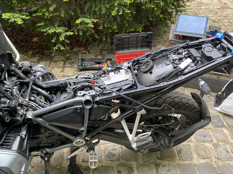

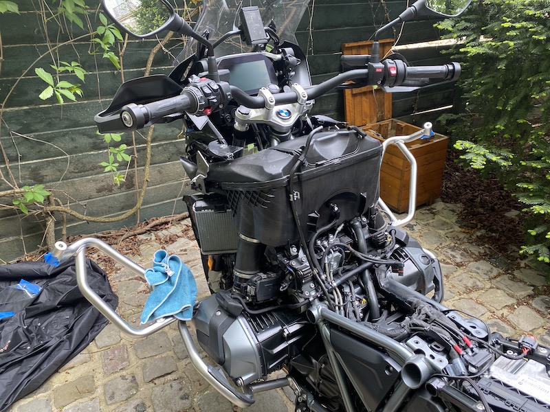

Bref j'y ai passé toute la journée d'hier (12h car je suis lent et que c'était une première - et j'espère la dernière mais bon...) entre le démontage et le remontage avec facile le tiers du temps à mater les vidéos idoines pour ne pas me gourrer.
Quand je dis démontage, je ne plaisante pas
Pour faire simple, dépose de tous les carénages et du réservoir.
Et comme il a pleuvioté dans la journée, quelques interruptions avec bâchage de l'ensemble ont été nécessaires. Histoire de rallonger la manoeuvre...

ah oui effectivement... qu 'est ce qui entraine un tel démontage ? le passage de câble/faisceau ?
Invité- Invité
Re: Accessoirisation d'Ebba (BMW 1250 GSA)
Comme tu dis :"Ah oui..."
Oui, c'est le passage du faisceau mais en version améliorée.
Les bécanes sont maintenant bardées d'électronique et Ebba ne déroge pas à la règle.
Le boitier électronique du capteur de pression des pneus est situé sous la selle passager. On peut brancher dessus un boitier qui permet de "rentrer dans le système" de Canbus de la bécane sans créer d'erreur électronique.
Le capteur de pression est rebranché sur le boitier qui possède lui-même des sorties pour brancher des accessoires... et par exemple des phares !
Je ne sais pas si je suis clair

Ray, j'étais prêt à en baver...
Les tutoriels vidéos montraient ce qu'il y avait à faire ... par un mec rompu à ça !
Mais content quand ça s'est terminé
Dos et genoux en compote
