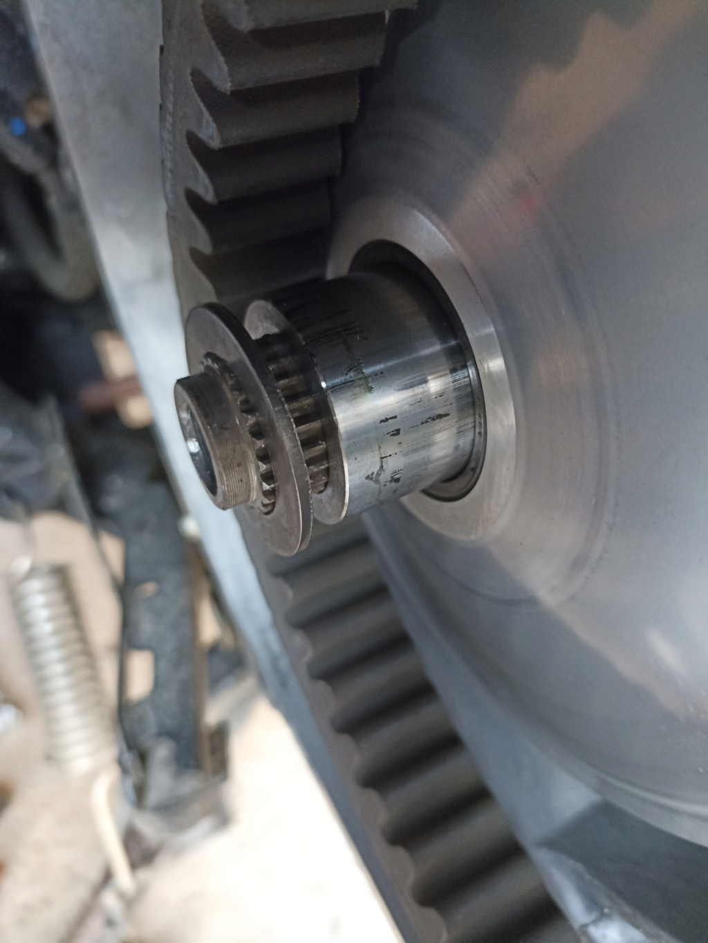

J’ai aussi changé ma courroie de transmission. J’ai 19500km au compteur.
Elle était encore en très bonne état mais mes galets de 17g beaucoup moins.

Re: Optimisation Tricity 300
Salut tout le monde !
Bon voici mon retour avec les galets à 17.5g + ressort Malossi + petits ressorts embrayage verts Malossi + vidange huile et filtre + vidange transmission.
Au démarrage ON/OFF après 5 minutes de chauffe moteur (normal) et là surprise... j'ai cabré !! elle est parti comme une balle ne pouvant pas la maîtriser je me suis encastré dans la voiture de mon voisin
NON je blague bien sûr
le démarrage est un peu plus franc, vitesse de pointe normale 135/140 km/h j'ai même perdu un peu. Après je pense qu'il faut un petit rodage des galets donc à voir dans la semaine. La configuration d'origine doit être déjà bien optimisée. Normal comme c'est le même moteur que celui du Xmax 300 d'un poids de 175 kg et que notre Tricity 300 est 239 kg y a pas photo.
Mon avis personnel il n'y a pas grand chose à faire sur la motorisation et je ne pense pas que changer le pot d'échappement fasse quelque chose de plus (peut-être plus de bruit mais les années 103 à faire ch**r tout le monde sont loin derrière moi
Donc voili, voilà... Pour ceux qui recherchent comment fabriquer l'outil pour desserrer le vario et l'embrayage voici un tuto qui fonctionne
Évitez le bois, ça ne marche pas. Je pense que je vais continuer quelques modifs du genre pignon de sortie de boite et injecteur mais pour l'année prochaine.
Pour le mois de décembre rendez-vous pour changer mes plaquettes de frein plus vidange du circuit prix 200 €.
Bises à bientôt.
