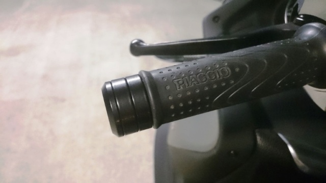

Bonsoir,
De rien, si tu as des difficultés pour trouver les embouts Piaggio. Les miens viennent de chez Louis,
https://www.louis-moto.fr/artikel/gazzini-absorbeur-de-vibrations-reglable-lot/10028732
Il te suffira de faire des tests avec plus ou moins de poids, par contre au-delà de 120 130 le délestage du train AV revient un peu.
Par rapport à la photo, j'ai 3 rondelles maintenant, mieux avec les sacoches rigides en plus.
1000 merci @Pp3 31 !
J ai reçu mes absorbeur hier (j ai pas eu le temps avant "Pas de langage SMS"), changement radical!
Merci merci merci
