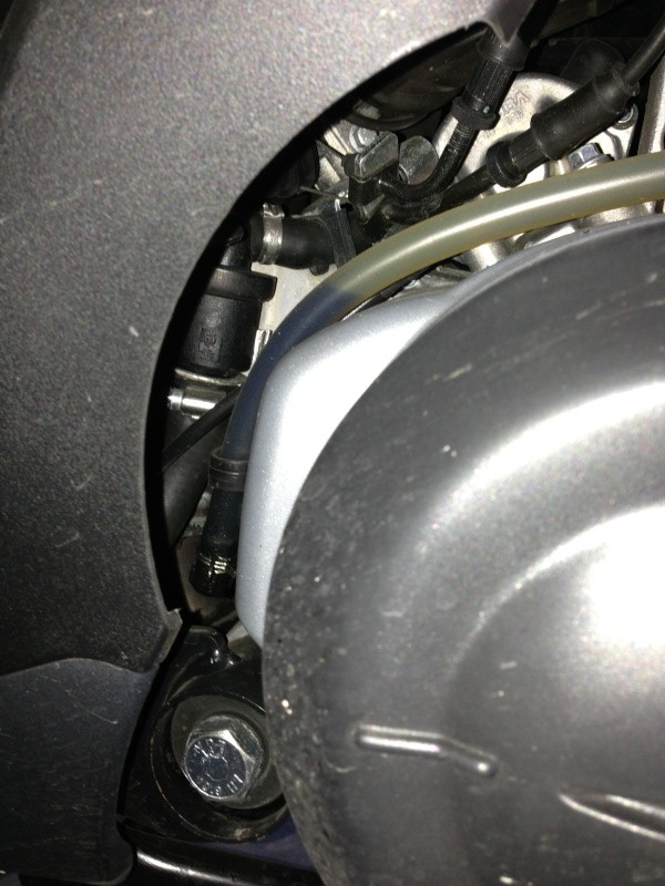

- En 1er le plus simple regarder le drain moteur juste derrière la boite à Air ....
La : Vérifier pas de présence d'huile dans le drain si présense d'huile implique segment cassée dépose moteur
J'ai trouvé un padawan ! Img_5710
- Vérifier la direction si pas de points dure débattement à droite et gauche ....
A 17000KM Normalement pas de point dure à ce niveau la....
- Ouvrir la boite à Air pour vérifier qu'il n'y a pas de restant d'huile....
Voila les gros points à vérifier dans un premier temps avant de rouler avec et les plaquettes de frein bien sur ....
Voila les conseils et bienvenue à ton collègue sur notre Forum...
