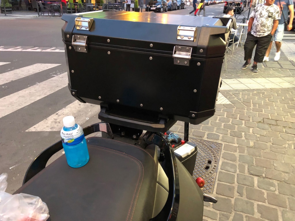

Ayant un Quadro 4 et très satisfait.
J'ai acheté le kit d'origine pour mettre un top case.
Ma question très importante est de savoir :
Si j'achète le top case de Givi TREKKER OUTBACK 58L,
est- ce que je pourrais installer directement le top sur le kit d'origine ou bien je dois encore ajouter un autre support ? Si oui pourriez-vous me donner la référence du support compatible ou bien directement un site s'il vous plait ?

Bonjour Skn .
Normalement , il te faut la platine Givi . Je pense que c'est la monokey ; la fixation et le blocage de serrures est spécifique selon les fabricants .

Bonsoir
J'ai été chez RAD et les vendeurs m'ont confirmer que je savais prendre une fixation universelle Monokey E251 et bien-entendu le GIVI OBK58 Trekker Outback
Je suis en attente avec impatience de la livraison prévu pour demain car il étais pas dispo en magasin.
Je vous tiendrai informer ...
Bonne fin de soirée
Bonne fin de soirée

Bonjour Skn.m,
Je suis très intéressé par le montage que tu vas faire.
J’ai également acheté un Givi Outland de 58 l. Ma grosse crainte c’est le gabarit du top case avec le porte à faux que ça va représenter.
Je réfléchis à faire un système pour le reculer au niveau du siège passager. Mais ça condamne le duo. De mon côté ce n’est pas un souci car je ne m’en servirai jamais en duo.
Si tu peux poster des photos ça serait sympa.
Moi j’attends le scoot avec impatience...
Cordialement.
Cordialement.

Hello,
Voici comme convenu l'aperçu du montage réalisé par moi-même.
Donc je récap :
- Support d'origine Quadro
- Fixation universelle Monokey E251
- GIVI OBKN58 Trekker Outback black
Durée de l’installation : 1h
Xixus66, Comme tu vois le duo n'est pas condamné mais si c'était le cas j'aurais aucun souci aussi car je ne m'en sers pas aussi ;-)
Bon week-end à vous.
Donc je récap :

J'aime beaucoup de top case, mais qu'est ce qu'il fait massif !
Il y avait eu des concepts avec des trucs sur les cotés, ça passerait peut être mieux....

Bonjour
Merci Skn.m pour ces photo ça donne une excellente idée de la place nécessaire
Cordialement
Cordialement
