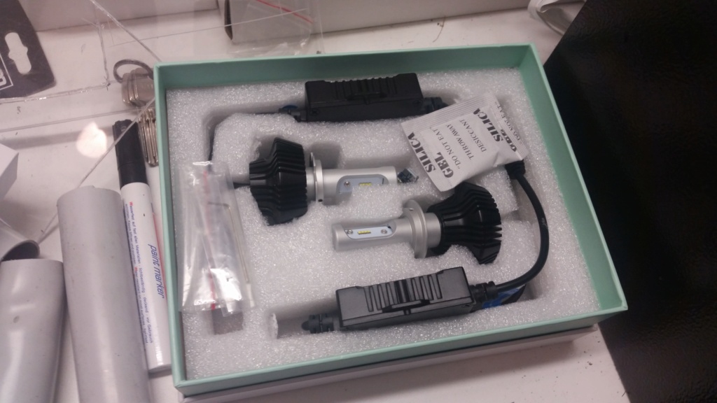

La prochaine foie, installation d'ampoules LED (OlivierKing)

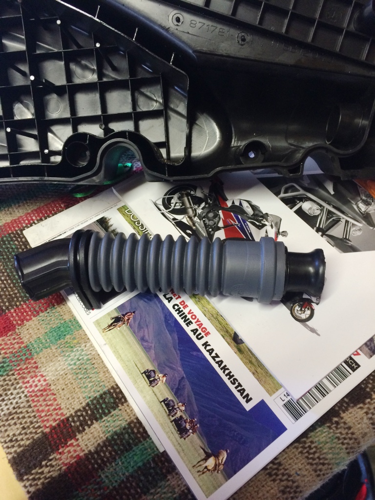

Voici ce que je proposais comme atelier modif de la boite à Air à l'époque....
Ci joint photos de la modif elle est toujours en archive sur le forum....
Montage net et opérationnel fait sur plusieurs MP3400/500
Aucun problème de fonctionnement à ce jour

Re: Enfin mon MP3 500
Superbe ! Où trouver le flexible gris ?
Rony911- En bonne voie
Messages : 146
Emploi/loisirs : Gérant
Localisation : Luxembourg
Dans n'importe quel magasin de bricolage flexible raccord eau ...
Moi c'était Leroymerlin....
Voici le kit colle néopréne colliers inox et raccord eau
Voila pour un montage Pro

Les pièces des 4 kits de la photo viennent de Castorama, les filtres Easyparts, montage par Yves
Elles sont toujours sur nos machines après 25, 30, 35 et 70.000 kms, à 2400 m, nos 500 respirent parfaitement. Accélération plus linéaire à bas régime.
