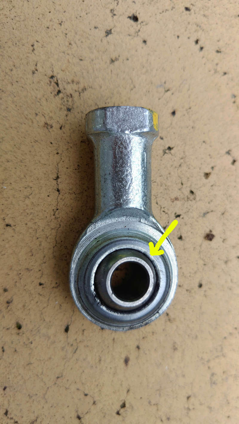

Salut les copains...
Comme vous pourrez le constater, les barres supérieures gauche et droite du train AV de nos QUADRO 4D sont piquées par les projectiles avalés sur la chaussée. Cette barre sert à régler le Carrossage des roues AV. Les valeurs sont un Carrossage de 0°, la machine en position debout bien verticale et bloquée par le levier central mais sans appui ou personne dessus et le guidon bien droit. Les pneus gonflés à 1,5bars et les amortisseurs gonflés entre 2,3-2,5bars.
Vous constaterez aussi un certain jeu au niveau des olives des rotules. Prises sous garantie, les nouvelles rotules présentent encore un léger jeu mais pas de panique, pas d'influence sur la tenue de route. J'ai remplacé ces rotules par des version compétition, je suis juste perfectionniste. Attention une rotule possède un pas à gauche 8-125 et l'autre un pas à droite 8-125.

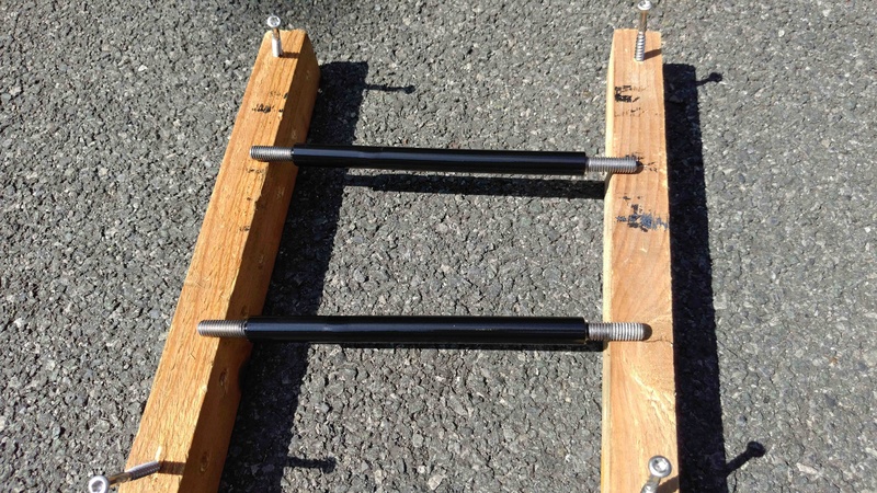

Ensuite j'ai poncé et peint et même une couche de vernis sur les barres.
Pour le remontage, prendre soin de caler bien comme il faut les rondelles caoutchouc entre les rotule et entre le support central pour diminuer au mieux le jeu ainsi que du coté moyeu de roue. Prendre soin de graisser légèrement la partie contre les olives. Coté moyeux de roue comme coté poutre centrale, ne pas serrer comme un malade mais venir poser la vis et les écrous cotre le métal, sans oublier les rondelles.
A vos mains, démarrez et roulez !  Very Happy
Apparition du jeu entre l'olive et la bague (Flèche jaune)
Barres et rotules de Carrossage QUADRO 4D Rotule10
Mes barres peintes...
Barres et rotules de Carrossage QUADRO 4D Barre_10

Je suis étonné par ce que tu écris, car pour ma part, je n'ai pas le moindre jeu au niveau de ces rotules,
ce qui vaut mieux et semble plus que normal au vu de leur fonction ! scratch
d'autre part les barres d'accouplement semblent très bien protégées, déjà par leur position haute, d'autre part par un traitement anti-corrosion qui ne nécessite rien de plus. Barres et rotules de Carrossage QUADRO 4D 105395
Peut-être n'avons nous pas les mêmes scoot ? Barres et rotules de Carrossage QUADRO 4D 398355
En revanche ce qu'il faut surveiller de près, ce sont les caches des rotules de direction.
En braquage total, elles sont en limite d'utilisation et le cache peut se désolidariser, ce qui va entrainer, si on ne remet pas en place une usure prématurée de la rotule. affraid

J'ai trouvé et commandé les nouvelles rotules pour "le monstre". Pour le prix, je ne vais pas me priver !
Je suis impatient de les recevoir... Ce sera la surprise bonne ou pas...
Voici les le lien :
https://www.gt2i.com/fr/rotules-femelles-metriques-renforcees/54346-rotule-renforce-rodobal-se-femelle-pas-a-gauche-8mm-1-25mm.html
https://www.gt2i.com/fr/rotules-femelles-metriques-renforcees/54344-rotule-renforce-rodobal-se-femelle-pas-a-droite-8mm-1-25mm.html

OUF ! Enfin "le monstre" n'a plus de jeu dans les rotules. Ces nouvelles rotules renforcées lui vont à merveille. Dans les dos d'âne, je n'entends et ne ressens plus ce bruit disgracieux. Me voilà avec un train avant digne de ce nom.
Voici les références chez "GT2i.com":
- RO-RF-8SE Rotule Renforcé Rodobal SE Femelle Pas à Droite 8mm / 1.25mm.
- RO-RFL-8SE Rotule Renforcé Rodobal SE Femelle Pas à Gauche 8mm / 1.25mm.
