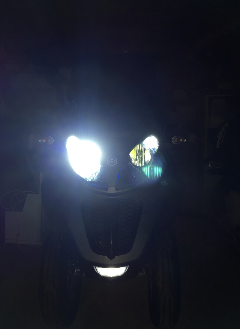

Bon, j'ai acheté mes ampoules LED ce matin (chez ScootFusion) en glissant pas mal sur la route verglacée... mais je voulais faire ça ce we car l’éclairage halogène ne me convenait pas du tout.
Je me suis lancé dans le bricolage cet aprèm. Honnêtement, je ne pensais pas que cela serait si compliqué. Je n'ai peut-être pas fait comme il faut, mais je ne voyais pas comment faire autrement.
Donc je vais tenter de vous faire un résumé et un avant/après.
Voici les ampoules en question. Super qualité percue !
Voici en vrai :
Pas de ventilateur sur ce modele, mais un dissipateur (super design même si on ne le voit pas ensuite) :
Je fais l'impasse sur le démontage de la face avant pour sortir le bloc optique (merci le tuto sur le forum) et vient ensuite le bricolage.
Je suis decu car je pensais que c'etait a pluger directement sur la prise de d'origine. Mais non ! à moins que je ne m'y sois pris comme un manche... j'ai du couper la connectique d'origine pour y mettre des cosses afin de brancher les alimentations.
Ensuite, contrairment à mon X8 où j'ai pu mettre les ballasts de mes xénons sur les côtés, je n'ai pas trouvé de place dans le MP3. donc j'ai mis dans le bloc optique du mieux que j'ai pu :
1: ca ne me plait pas, 2: j'espere que ca ne chauffera pas de trop (vu le prix des ampoules, ca me metterait les abeilles si ca devait ne pas durer!)
Je n'ai pas pu remettre les caches mais bon, vu comme c'est fichu, l'eau ne peut pas rentrer (enfin normalement hein!)
Voici donc le moment du avant/après que vous attendez avec impatience, j'en suis sûr ! (ou faites comme si, ca me fera plaisir).
code avant :
code apres :
code + phare avant :
code + phare après :
face code avant :
face code après :
face code + phare avant :
face code + phare après :
Voilà, c'est ce que j'ai pu faire avec mes petites mains !

Bizarre que tu n'ait pas eu la place pour les ballasts.
Je sais plus exactement où j'ai mis les miens, mais j'ai pu remettre le cache. `
Fait gaffe aux infiltrations d'eau !!

Tu devrais remettre les caches, car ce n'est pas l'eau qui craint le plus mais la poussière et la condensation, effectivement tu devrais mettre les ballastes à l'extérieur, eux ne craignent ni l'eau ni la poussière.

Bon, je viens de penser comment fixer les caches ! je vais tester et je vous montre. Par contre, franchement, je ne vois pas où je pourrais mettre les ballastes. (Le premier qui dit DTC, ca va mal aller

j'ai fait une bidouille avec des colliers en plastique, ca a l'air de tenir pour l'instant ! par contre, je n'ai vraiment pas trouvé pour mettre autrement les ballast. J'ai bien pensé à les mettre au niveau de l’espèce de pompe à eau au milieu mais impossible car le raccord ballast/led est trop épais et empêche de rentrer le bloc optique.
https://i.servimg.com/u/f37/18/70/72/36/bidoui11.jpg
https://servimg.com/view/18707236/38
et puis la face avant où je n'ai pas de place pour les ballast
https://servimg.com/view/18707236/40
