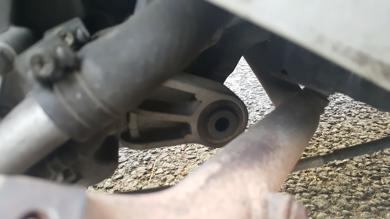

Bonjour à tous,
Très grosse frayeur avec mon Quadro 350 S.
Hier, alors que je roulais tranquillement sur une avenue parisienne, l'arrière de mon Quadro à commencer à partir d'un côté puis de l'autre. J'ai pu m'arrêter en urgence sur le côté, pensant que j'avais crevé un pneu. Mais le problème était tout autre. En fait, l'axe qui traverse la liaison moteur (je ne suis pas sûr du terme, mais à voir sur les photos la pièce en question) est sortie d'une dizaine de centimètrès.
En d'autres termes, la partie arrière de mon Quadro, comportant la roue et le moteur, était sur le point de se décrocher du châssis. Je vous laisse imaginer le désastre si le problème s'était produit en duo sur autoroute, trajet que j'effectue régulièrement avec ma femme ou mon fils !!!
J'ai fait quelques photos afin que vous puissiez vous-mêmes vérifier l'état de cet axe sur votre scoot et éviter la catastrophe. Sur la photo 1, on voit, côté gauche, que l'axe sort d'une dizaine de cm de son logement. Ce dernier est décalé par rapport au trou de sortie de la liaison moteur côté droit (photo 2 prise par par en-dessous). Sur la photo 3, on voit le trou de la liaison moteur par où l'axe devrait ressortir.
Si l'on remue le scoot en poussant la selle sur le côté, on voit que la partie avant et la partie arrière du Quadro ne sont presque plus solidaires. Du coup, je me demande si ces mouvements avant que je puisse m'arrêter, ont pu tordre le châssis.
Peut-être que certains parmi vous ont connu le même problème. Dans ce cas j'aimerais avoir leur retour d'expérience, savoir comment ils ont géré le problème avec le constructeur.
Et ce d'autant plus que mon scoot n'a que 15 000 km mais n'est plus sous garantie. Or, ce problème ne semble pas relever de la garantie classique mais bien de la garantie légale et donc du vice caché. Je ne compte donc pas prendre en charge les frais de réparation.
Merci par avance pour votre aide.
A très vite,
Basile

Message par Ovo Mar 18 Oct 2016 - 15:55
Alerte: Problème grave de sécurité sur Quadro 350S! 957734 C'est ton support moteur qui s'est fait la malle. Très clairement un écrou s'est desserré avec les vibrations et l'axe s'est retrouvé libre.
Jamais vu ça chez nous...
Pas certain que tu aies des dégâts.

Message par Fat Boy Jim Mar 18 Oct 2016 - 16:26
Aucun souvenir d'avoir vu un cas semblable !!! Et d'accord avec le diagnostic d'OvO...

Message par Papiaroulettes Mar 18 Oct 2016 - 17:09
J'ai vérifié sur le mien apparemment c'est un écrou avec nylstop étonnant qu'il se soit desserré!

Message par Personne Mar 18 Oct 2016 - 17:10
Ca à l'air un peu gras la dessous non ?
Un coup de bloque ou frein filet en plus ne ferait pas de mal

Message par Basile Mar 18 Oct 2016 - 18:41
Ovo a écrit:Alerte: Problème grave de sécurité sur Quadro 350S! 957734 C'est ton support moteur qui s'est fait la malle. Très clairement un écrou s'est desserré avec les vibrations et l'axe s'est retrouvé libre.
Ca me parait dingue, qu'un tel écrou puisse se faire la malle, surtout à tout juste 15000 km. C'est quand même le genre de pièce qui devrait être bien serrer en usine !

Message par Basile Mar 18 Oct 2016 - 18:43
Papiaroulettes a écrit:J'ai vérifié sur le mien apparemment c'est un écrou avec nylstop étonnant qu'il se soit desserré!
L'autre hypothèse c'est que l'axe ait cédé au niveau de l'écrou. A voir.

Message par Digadi67 Mar 18 Oct 2016 - 19:08
ouilllllle gamelle évitée de justesse.....à surveiller effectivement cet axe... Alerte: Problème grave de sécurité sur Quadro 350S! 957734

Message par Basile Mar 18 Oct 2016 - 19:34
Digadi67 a écrit:ouilllllle gamelle évitée de justesse.....à surveiller effectivement cet axe... Alerte: Problème grave de sécurité sur Quadro 350S! 957734
Selon le concessionnaire qui a vu le scoot ce soir, l'axe est tenu par un écrou nylstop qui ne pourrait se desserrer seul. J'ai qq doutes là-dessus étant donné l'importance des vibrations de mon scoot à bas régime. On trouve sur le web des cas de personnes qui constatent un desserrage d'un nylstop sur un quad par exemple.
Par ailleurs, le concessionnaire m'indique que les freins avant sont morts, le disque étant complètement usé par le support de plaquette ! Effectivement je lui avais signalé le pb et on devait voir cela à la prochaine révision dans qq semaines.
Problème, les freins avant et arrière ont été complètement changé il y 5000 km. Donc ca fait beaucoup pour un seul scoot.
Un avis sur le nylstop et/ou les freins ?

Message par Incauda Mar 18 Oct 2016 - 19:48
tout est possible si toi même tu n'est pas branché "mécanique" ; si tu n'as pas remis ton axe, tu ne peux pas savoir si l'axe est cassé, si le filetage est HS etc, etc , etc ...
il est rare qu'un écrou freiné se fasse la malle comme il est rare qu'une goupille de plaquette avant de mon scoot se soit fait la malle !!!
la seule chose que je pense : nos trois roues sont fait à l'arrache comme bien des choses aujourd'hui

Message par Tlr_ed Mar 18 Oct 2016 - 22:19
L'usure du freinage dépend vraiment de ta conduite. Avec mon précédent scoot je pouvais faire 20000 km ou moitié moins.
Par contre il faut régulièrement jeter un oeil pour changer les plaquettes avant que l'étrier n'attaque le disque, sinon ce n'est pas le même montant de facture. Pour ceux qui n'ont pas envie de faire un contrôle rapide avec un genou à terre et une lampe de poche, ou mieux un contrôle approfondi avec les tournevis et clef à laine, il est rappelé dans le GUNO4Q les symptômes (sons, vibrations, sensations) qui doivent alerter le conducteur durant sa chevauchée.
Le cas qui t'amène, heureusement tu n'as rien. A première vue, si ton axe est intact, je dirais qu'un nouvel écrou suffira à te dépanner. Ca va te couter au moins 10 euros...
Pour ton problème d'écrou Nilstop, j'en ai déjà vu des que j'avais serrés "perso-avec-mes-mimines" se faire la malle. Mais honnêtement c'est rare et à des endroits bien plus vibrant.

Message par Magnamara Mer 19 Oct 2016 - 16:12
Perso ça ne m’étonnerait pas que l'écrou ait été mal serré ou pas assez de frein filet mis.
