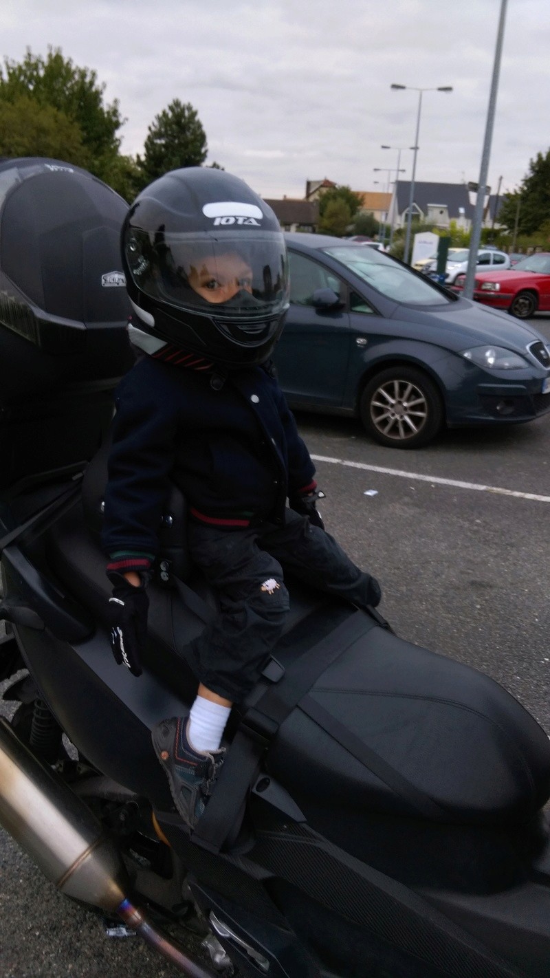

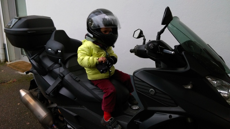

Bien je reviens vers vous après quelques semaines à rouler avec le siège vendu par technoglobe.
Tout d'abord le bon point : le siège et les reposes pieds sont désolidarisés. Les reposes pieds peuvent même être achetés seuls !), ce qui fait que lorsque votre enfant prendra un peu de fesses, vous pourrez toujours enlever le siège et garder les reposes pieds (et être ainsi dans les clous point de vue légalité).
Maintenant le point bof : la selle du Quadro, est toujours trop épaisse et aussi peu accueillante pour les solutions adaptées de transport d'enfant. Au final tout est en bout de sangle, et je ne trouve pas que mon enfant soit dans un position hyper confortable. Toutefois, à cet age, je ne vais pas faire le tour de France avec mon bonhomme derrière donc pour 2 klicks ça le fera...
Présentation du système :
Le tout se monte en une minute max sans outils.
Montés avant ou après, les reposes pieds sont des étriers réglables en hauteur, accrochés (non démontable) sur une sangle qui fait le tour de la selle.
Le siège est retenu par une sangle à l'avant et deux à l'arrière (accrochées aux poignées) pour retenir le siège lors des accélérations et des freinages. Il y a en plus une sangle qui se passe autour de la selle pour retenir le siège en position lorsque vous ouvrez le coffre... car oui, vous pouvez continuer à vous servir du coffre
A part les 2 arrières, le tout est vraiment en bout de sangle vu l'épaisseur de la selle du Quadro, une dizaine de cm de rabio n'aurait pas été de trop ! De plus si on sert fort-fort-fort les accroches tombent presque au niveau des joints de fermeture ... pas glop. Mais vous pouvez toujours acheter des "rallonges" au magasin de bricolage sans dénaturer le système. J'accorde toutefois que quand on vient de casquer 200 euros dans un bazar, on a envie que ça fonctionne sans avoir besoin de remettre à la poche. Quoiqu'il en soit, moi je ne l'ai pas encore fait, mais je pense y passer pour plus de confort (pour l'enfant) et de sécurité (pour le siège).
En effet, si le système se monte en une minute, il se démonte tout aussi rapidement. Et si comme moi vous n'avez pas mis la sangle entourant la selle, le premier petits merdeux venu peut le chourav'...
Si, comme moi, vous avez tendance à voir la vie de façon positive, vous soulignerez que ce système à sangles permet un montage démontage rapide, et pour peux que vous ayez un top case, vous pouvez vous permettre d'avoir un casque enfant et un casque adulte dedans, et d'enlever le siège enfant à la volée pour transporter une personne adulte...
Et le môme en position :
A l'heure actuelle, le siège n'est pas assez en arrière pour que la position semble hyper-confortable. Il est toutefois calé entre mon dos et le siège... donc pas de risque de le perdre en route. Depuis cette photo j'ai trouvé un assemblage un peu meilleur, permettant d'être sur que les étriers sont à la bonne hauteur, que le coffre peut se fermer, que... C'est à trouver en fonction du gabarit du gamin, et la patience qu'il accordera à vos essais.
