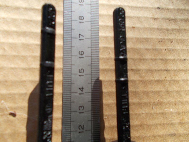

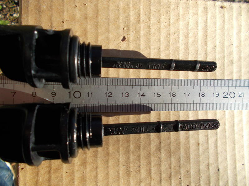

Pour davantage de clarté .
Celle du haut est la bonne :
Celle de gauche est la bonne :
Si vous n'arrivez pas à vous y faire , la bonne est à 5,50 chez un bon concessionnaire de la capitale .

Georges a écrit:Pour davantage de clarté .
Celle du haut sera super pour la prochaine mise à jour du GUNO4Q, je peux utiliser ?
Re: Rappel constructeur Jauge Huile
Bonjour , c'est un peu l'idée ! Aider à faire le point et le niveau !

Il n'y pas grand risque tant que l'on sait ce qu'il faut regarder.

Très bonne logique Magnamara!

Cela dit, on a déjà la marque max: c'est la min de l'ancienne jauge Suffit d'être juste en dessous !
