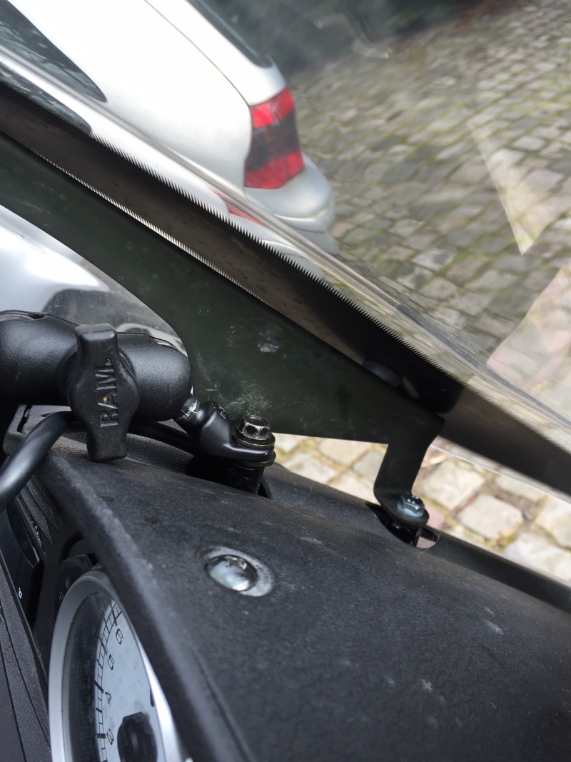

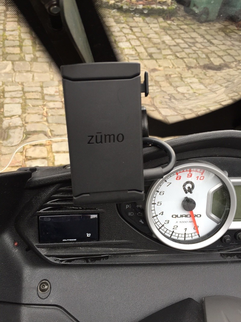

Bonjour à tous,
En voulant installer mon GPS sur le Quadro, j'ai démonté la bulle et ses supports. Au moment du remontage, en resserrant un des boulons du support de bulle : Clac ! Cassé...
Avec bien évidemment tout le filetage du boulon coincé dans le tube fileté "receveur". J'utilisais une clef à cliquet... Trop fort sans doute.
Ci-jointe la photo du délit... A part emmener mon Q chez le docteur Darcos, je ne vois pas trop comment m'en sortir. J'ai essayé de fraiser au centre du fragment restant avec mon Dremel. Effet = 0 (on voit les traces sur la photo).
Des idées ?

Là normalement il faut une "queue de cochon" au bon Ø et un petit perçage, mais si tu n'es pas outillé ou si tu ne connais pas, je te conseille plus ton cons ... La bévue du samedi ... récupérée avec maestria le dimanche. 375993

Mais là, il faut savoir percer au centre de la vis avec un Ø de 2 à 3 mm maxi et avoir l'extracteur adéquat donc pas simple ton truc La bévue du samedi ... récupérée avec maestria le dimanche. 957734

Ça m'est arrivé, loctite sur un petit boulon sur la vis cassée et on dévisse en douceur, si c'est pas bloqué ça va venir.
Ou bien avec un tout petit pointeau on dévisse tout doucement en marquant la vis cassée.

Bon, GCK j'ai un tourne à gauche et aussi ce qui va avec pour sortir ton boulon! Tu a la main!

Tu as aussi la soluce, si t'es équipé, de virer ce qui reste à la perceuse et de retarauder ensuite.
Je l'ai fait pour la vis de fixation du support top-case arrière, et ça marche bien !

le tourne à gauche ne doit pas être trop gros deux raisons, tu a pointé pas tout à fait au centre et c'est au serrage que tu a cassé la tête du boulon donc il n'est pas grippé ne fait pas pas l'impasse sur le porte-outil ce qui t’évitera de casser le tourne à gauche...La bévue du samedi ... récupérée avec maestria le dimanche. 105395

Je confirme porte outil obligatoire sinon casse assurée La bévue du samedi ... récupérée avec maestria le dimanche. 105395
ça va être chaud quand même ....

Allez, fin du suspense !
REUSSITE !
Je viens juste de terminer.
Merci à tous, vraiment (et +1 à Quadro94) de tous vos conseils !
Un fofo comme ça, ben, c'est vraiment chouette...
Je vous mets le photos rapidement mais je voulais vraiment vous informer le plus vite possible...
Merci encore !

Et voilà, "bare bone" avec la fixation du GPS :
La bévue du samedi ... récupérée avec maestria le dimanche. Image020
Le "fautif" était celui en bas à droite.
Remontage de la bulle et gros plan du boulon remplacé :
La bévue du samedi ... récupérée avec maestria le dimanche. Image021
Montage en place :
La bévue du samedi ... récupérée avec maestria le dimanche. Image022
Le bazar avec le cache puis l'engin en place...
La bévue du samedi ... récupérée avec maestria le dimanche. Image023
La bévue du samedi ... récupérée avec maestria le dimanche. Image024
Le bras RAM est un peu court et je le changerai pour un autre un peu plus long...
