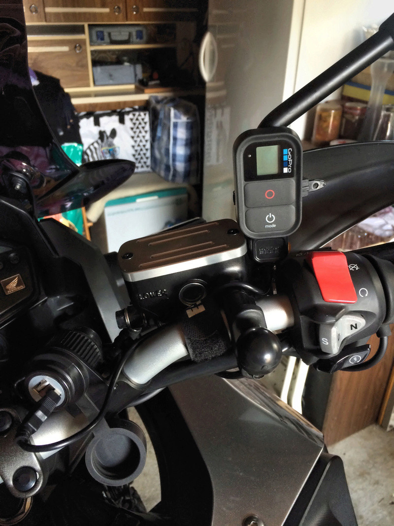

Message par Adelie45 Ven 5 Aoû 2016 - 19:04
Pour ma part ce jour c'était réglage de ma télécommande Gopro :
Centre des opérations bricolages pour Adelie Yves :
Comment améliorer ma NC700? - Page 12 Gopr1410
Comment améliorer ma NC700? - Page 12 Img_1917
Bonne soirée Alain.
