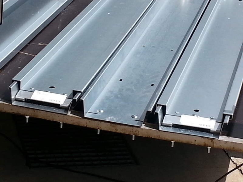

Message par Bayard78930 Dim 20 Juil 2014 - 9:51
Bon ça avance un p'tit peu avec la remorque.
J'ai été faire quelques courses hier et voila ce que cela donne Smile
C'est un montage à blanc pour le moment, il y a encore le plancher à prévoir  Une remorque pour MP3 :) 218406
Une remorque pour MP3 :) 20140710
Une remorque pour MP3 :) 20140711
Une remorque pour MP3 :) 20140712

Message par Bayard78930 Dim 20 Juil 2014 - 19:47
Pour le plancher, j'avais pensé à ça.
Il m'en faut un morceau de 100 x 200 cm ça devrait le faire.
Je ne montrais le bestiau qu'une fois la remorque accrochée à la voiture, pas folle la guêpe Smile

Message par Bayard78930 Lun 21 Juil 2014 - 8:49
Jironman a écrit:Quant au plancher, perso je n'en vois pas l'utilité !
Je suis un peu obligé de mettre un plancher car actuellement les rails ne portent que sur la barre à l'avant et à l'arrière de la remorque, j'ai un espace d'environ 20mm au-dessus de l'essieu et de la barre transversale juste derrière.
Si je ne mets rien, les rails vont avoir tendance à fléchir.
Il faut aussi penser que je dois faire un support pour mettre les 3 rampes une fois le scoot chargé, donc il me faut une base pour fixer tous ça.

Allez c'est bien partie, on continue.
Le problème des remorques pour MP3, ben c'est les trois roues  Une remorque pour MP3 :) 922586
Trois roues = trois rampes de montée, lesquelles après usage, faut les emmener  Une remorque pour MP3 :) 375993
Je pense avoir trouvé le moyen de transporter mes trois rampes sans trop de problèmes.
On commence par les deux extérieurs, un petit demi-tour à la rampe et elle rentre sur le rail comme un tiroir dans son placard,
Une remorque pour MP3 :) Arrier10
Juste à mettre une petite goupille à ressort pour éviter que les rampes se fassent la malle et c'est bon
Une remorque pour MP3 :) Avant10
Comme on le voit à l'avant, il reste assez de place pour les roues quand le scoot est à bord.
Et la troisième me direz vous, pas compliqué, sur un des cotés de la remorque avec un système de fixation qui était fourni avec les rampes.
Une remorque pour MP3 :) 110  Une remorque pour MP3 :) 210 Une remorque pour MP3 :) 310
Et voilà, y aura plus qu'a tester tout ça.  Une remorque pour MP3 :) 594508
