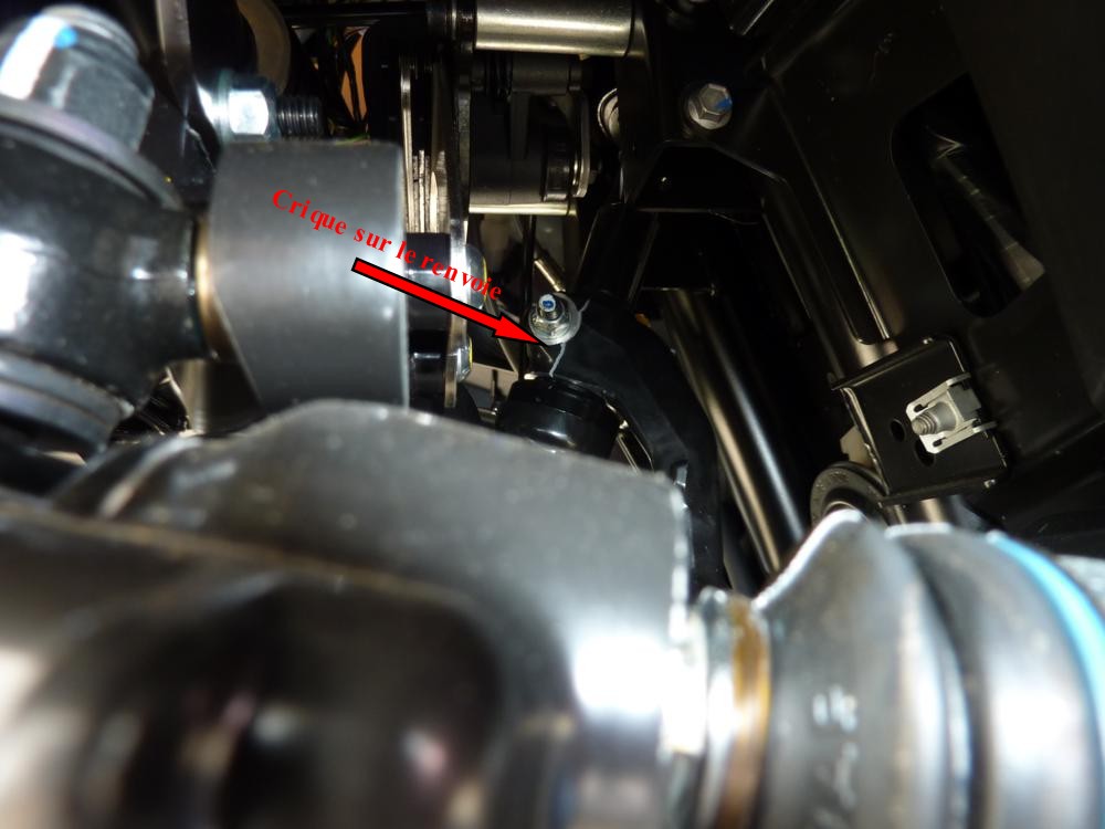

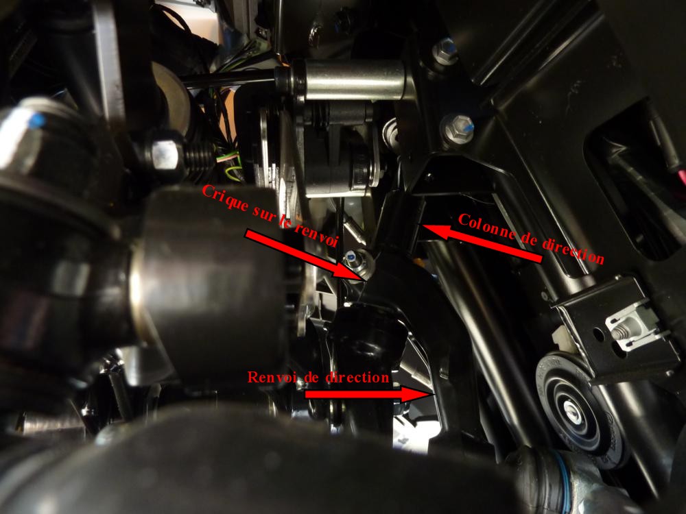

Suite à l'actualisation pour la jauge d'essence et du calage moteur et un changement du bras de rotule a cause du soufflet ouvert mon CS c'est aperçu d'une fissure au niveau du pivot de direction voir photo
http://www.servimg.com/image_preview.php?i=170&u=18106407
http://www.servimg.com/image_preview.php?i=171&u=18106407
Si il n'a pas eu vigilance de mon CS je serais au tapis, je trouve inadmissible en tant que client que Peugeot scooter ferme les yeux a ces clients même si la pièce est pris en garantie, mais il s'agit quand même d'un gros défaut de pièce de fabrication au prix de 9 000 € et de plusieurs vies en jeu et dont Peugeot Scooter n'a pas les Coui... de s' excuser ou de montrer son petit doigts au près de ces clients de ces GROS GROS GROS DEFAUT depuis le début des soucis de jeunesse !!!!!!!!
Ce que je veux dire part là, la moindre des choses est de prévenir ces clients de ce défaut "il n'y a pas que le réservoir " Fuite du réservoir : un rappel imminent.........

,Je suis passé chez Codony le cons Peugeot de Perpignan ce matin , et a priori ils sont conscients de l'essuyage de plâtre car d'après ses dires il fait partie de l'equipe du projet métropolis et fait pas mal d'allers retour entre l'usine et son magasin d'ailleurs il y retourne la semaine prochaine ,il m'a longuement parlé de l'épopée du reservoir, fabriqué a Barcelone et d'où était venu le soucis entre la liaison des 2 et m'a assuré que il n'y avait eu aucun soucis durant les 200.000 kilomètrès d'essais routiers par les divers essayeurs de l'usine mais qu'il est hors de question que les clients soient mécontents et mettent tout en œuvre pour les satisfaire en cas de problèmes

Mr Codony dont je passe le voir bientôt  n'est pas le problème
Le problème c'est savoir pourquoi Peugeot Scooter reste porte close, ne répond pas aux courriers en A/R,"j'en suis a ma 3 lettres",
ne fait aucun  rappel de prévention d'urgence à ces clients qui ont déboursés plus de 9000 €
ou il faut attendre un mort sur la route pour effectuez une mise aux normes des pièces défectueuses dont ils savent le problème Question Question Question
Pourtant on n'est pas à l'âge de pierre ils ont notre émail, téléphone, adresse dans leur dossier clients

Dans ce cas là, Peugeot n'a pas été à la hauteur de la confiance que les acheteurs avait placée en eux.
Bien sûr, ils ont encensé cette machine un peu rapidement, mais à bon escient, car une entreprise comme Peugeot n'était pas à mettre en doute quant à la qualité de ses produits, après des ...années d'essais.
La réaction de Lapin est à la mesure de sa déception. Il reste à Peugeot à rétablir la confiance.
Dur, car la panne de direction n'est pas une banalité.
Contrôle qualité efficace de ses produits et de ses sous-traitants a renforcer au minimum.
