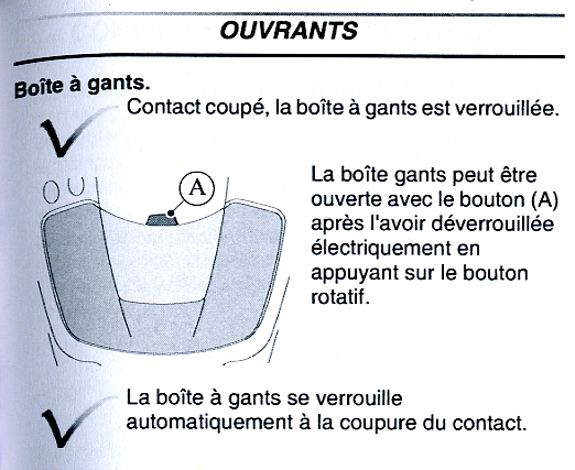

Information du site Peugeot metropolis
Pas top du tout...
Moi j'ai contacté mon CS aujourd'hui pour lui demander de se renseigner auprès de Peugeot car dans la notice c'est très clair :
Boite a gant - non verrouillable Boite-gant---manuel-40571ee
Je précise que la mienne ne s'est jamais verrouillée.

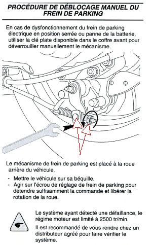

Jamone a écrit:imagine un problème avec ton freins a main électrique , là tu peux rien faire
jamone
Ce n'est qu'un frein de parking ! Donc en rien vitale pour le freinage en roulant Rolling Eyes
Et avec des "imagine" on peut refaire le monde Razz
Djibo a écrit:Bon ce n'est qu'une boîte à gant bien qu'il y ait une trappe dans le fond : si ce sont les fusibles cela peut être gênant si des petits malins bricolent...
Il y a quand même quelque chose que je ne pige pas : pourquoi ne pas avoir fait commander ce verrouillage/déverrouillage via la Smart Key plutôt que de devoir mettre le contact avant alors que pour la selle et le coffre c'est direct sans le contact? Verrouillage de dernière minute? Non : 10 secondes pour fermer!!!
Enfin un commentaire constructif Boite a gant - non verrouillable 105395
Merci Djibo

Kraken a écrit:  Ce n'est qu'un frein de parking ! Donc en rien vitale pour le freinage en roulant Rolling Eyes
s'il reste en position serré, ton frein; on en reparlera Wink
Boite a gant - non verrouillable Empty Re: Boite a gant - non verrouillable
Message par Kraken le Ven 23 Aoû 2013 - 10:18
Trimax a écrit:s'il reste en position serré, ton frein; on en reparlera Wink
Tu fait parti du même monde "imagine" que Jamone
Bon allez .... entrons dans votre mode de l'imagination Razz
Boite a gant - non verrouillable Ecrou-frein-de-pa...--manuel-405cd73
Kraken
Kraken
Messages : 163
Emploi/loisirs : Battlefield
Message par Invité le Ven 23 Aoû 2013 - 10:42
Non; je suis un mec sans imagination
Cela dit, si tu lis bien ta doc, tu constatera que le scoot est limité à 2500 tr/mn.
Tu peux me dire quelle vitesse ça représente ?
Moi, j'appelle ça être en panne...
Mais il y a je te l'accorde une possibilité : c'est que le truc ne tombe pas en panne.
Mais sur une mob, l'électronique (et plus ou moins quelle que soit la marque) ce n'est pas forcément le plus fiable.
Pour des questions de communication; et même pas forcément de facilité de fabrication (je ne parle même pas de fiabilité); ils mettent de l'électronique partout.
Et toi, tu te retrouve au bord de la route, à l'arrêt, un soir de pleine lune sur une route de forêt déserte sous une pluie battante Boite a gant - non verrouillable 398355
Mais je te souhaite que du bonheur avec ta mob; tant mieux pour toi s'il s'avère que tu n'as pas de pb avec (mais je passé l'âge de croire au père noël quand même Wink )

Juste un complément par rapport aux échanges concernant le fait que le frein électrique puisse rester verrouillé :
Ça peut arriver comme d'autres pannes d'ailleurs. C'est pas propre à Peugeot mais général à tous les constructeurs. Dans ce cas précis, maintenant, que se passe t-il et que dit le manuel :
Si le frein est en position serré et défaillant alors le régime moteur est limité à 2500trs/min (d'ailleurs pour éviter les soucis et aussi pour pouvoir faire chauffer le bestiaux, le régime moteur est toujours limité dès que le frein de parking est activé - un peu comme la béquille du Sat2)
Maintenant, vous déverrouillez le frein, et de se fait vous pouvez repartir. Peugeot conseille très justement d'ailleurs de se rendre chez un CS. Bon avec un régime moteur bloqué cela avait été un peu compliqué :-)

Joinman a écrit:Juste un complément par rapport aux échanges concernant le fait que le frein électrique puisse rester verrouillé :
C'est arrivé; ça arrivera sur les Piaggio ce frein bloqué.
Mais là, tu dévisses (exactement comme sur le métro) et tu peux rouler normalement.
