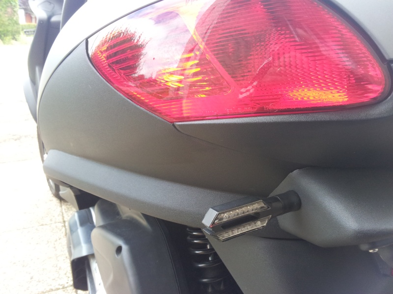

Magnifique tes clignos et leur implantation Kargal

J ai commander les shafts aussi , ils sont trop beaux , reste plus qu à attendre la livraison

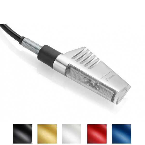

Je suis passé en Rizoma gris argent :

Bonjour à tous,
Depuis une semaine que j'ai mon Fuoco, je commence quelque modifs... Remplacement du bloc phares gauche par un modele Fuoco permis A pour remettre l'eclairage des deux cotés puis remplacement des clignos pour retirer les deux affreuses barres arrieres par ceux là http://www.leboncoin.fr/equipement_moto/652221489.htm?ca=8_s
La suite bientot
