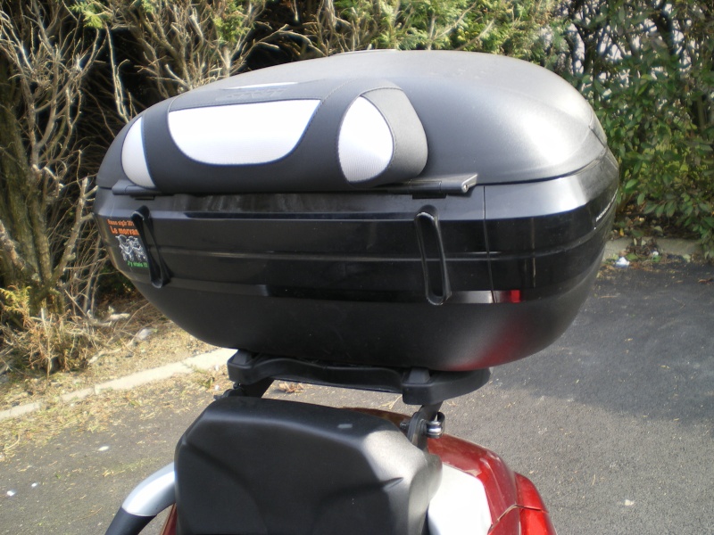

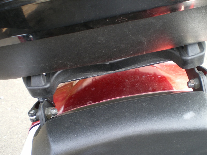

Voici les photos :
le support (espacement entre les deux pieds : 24.5cm) et le système de blocage (très fiable)
Support monokey pour mp3 500 lt Imgp0021
Le Maxia en place position route
Support monokey pour mp3 500 lt Imgp0022
Support monokey pour mp3 500 lt Imgp0023
Support monokey pour mp3 500 lt Imgp0024

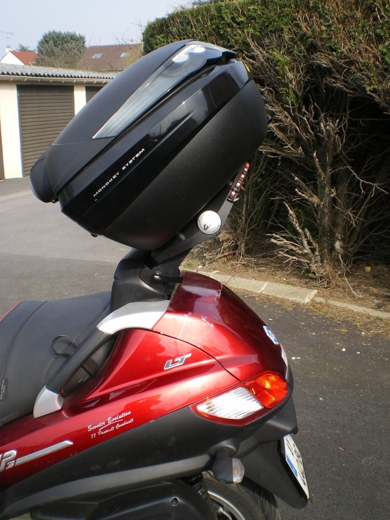

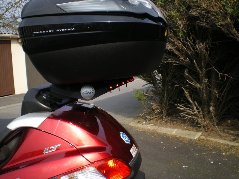

Top-case levé et coffre ouvert (sans limitation)
Support monokey pour mp3 500 lt Imgp0025
Support monokey pour mp3 500 lt Imgp0026
Support monokey pour mp3 500 lt Imgp0027
Support monokey pour mp3 500 lt Imgp0028
