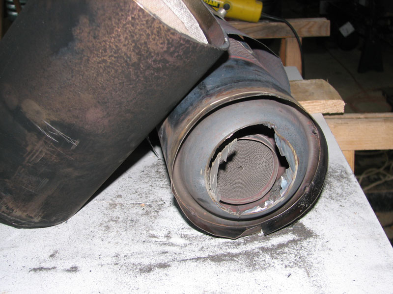

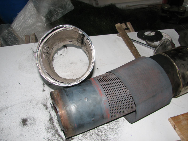

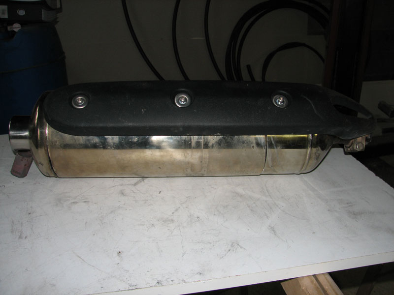

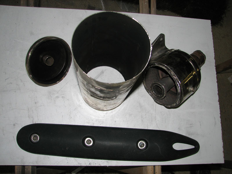

Message par Fadagio le Mer 11 Nov 2009 - 11:33
Voici quelques photos du découpage ou éventration du pot d'origine !!! Merci la disqueuse Vider le pot d'échappement d'origine Icon_cheers
Vider le pot d'échappement d'origine Pot022
Vider le pot d'échappement d'origine Pot023
Vider le pot d'échappement d'origine Pot024
Vider le pot d'échappement d'origine Pot025
Vider le pot d'échappement d'origine Pot027
Vider le pot d'échappement d'origine Pot033
Voilà, maintenant que le superflu à été enlevé, il me reste plus qu'à faire un tube perforé conique et bourrer le tour de laine d'acier avant de ressouder.
Ça devrait ressembler à ça... mais on dirait l'origine ????? Ensuite faudra voir si cela ne fait pas trop de bruit ????

Message par Gekos le Mer 11 Nov 2009 - 11:56
Ah cool ! Les entrailles de la bêêête !!! Sacré boulot Vider le pot d'échappement d'origine 105395

Message par Michou59 le Mer 11 Nov 2009 - 12:01
Vivement les essai et le son obtenu Vider le pot d'échappement d'origine 1680661411

Message par Fuoco11 le Jeu 12 Nov 2009 - 9:30
Bravo beau travail d'investigation Vider le pot d'échappement d'origine 129364 Vider le pot d'échappement d'origine 105395

Message par Ovo le Jeu 12 Nov 2009 - 9:36
Grand merci Fadagio pour ces photos, j'espère que tu les complèteras de photos de la version finale, celles avec ce fameux tubes et laine d'acier avant refermeture.
C'est vrai qu'il y a du monde là dedans Vider le pot d'échappement d'origine Affraid Comparativement à un Leovince...

Ouais y'a du travail sur ce pot Vider le pot d'échappement d'origine 105395
Super retour en image et en vidéo, tout comme on aime Vider le pot d'échappement d'origine 269370
