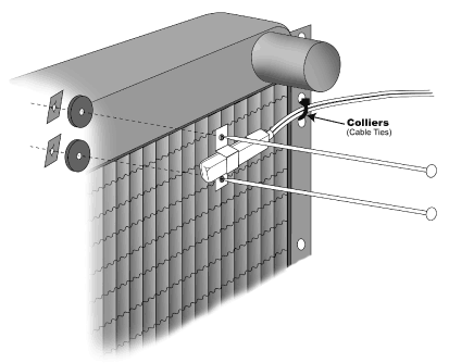

Message par Touati le Dim 17 Déc 2017 - 21:17
Bonsoir,
Voici la petite liaison électrique dans laquelle la diode de sécurité se situe
Surchauffe du quadro 350 S année 2015 Ventil10

Message par Titouan46 le Jeu 6 Sep 2018 - 18:30
Bon, ben là ça devrait être plus clair.  Surchauffe du quadro 350 S année 2015 922586
Un thermocontact
Surchauffe du quadro 350 S année 2015 A513
Surchauffe du quadro 350 S année 2015 A315
Thermocontact extérieur
Surchauffe du quadro 350 S année 2015 A610
Rôle du thermocontact.
Un thermostat ou calorstat
Surchauffe du quadro 350 S année 2015 A415
Surchauffe du quadro 350 S année 2015 A141
Rôle du calorstat
Surchauffe du quadro 350 S année 2015 201210Surchauffe du quadro 350 S année 2015 Sticke12Surchauffe du quadro 350 S année 2015 Stick10Surchauffe du quadro 350 S année 2015 024Surchauffe du quadro 350 S année 2015 Logo_s10Surchauffe du quadro 350 S année 2015 Rasso_11

Message par Quadro94 le Jeu 6 Sep 2018 - 18:53
Un rêve de démontage sur la photo 2 pour le démontage du thermocontact !  Surchauffe du quadro 350 S année 2015 105395
