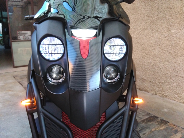

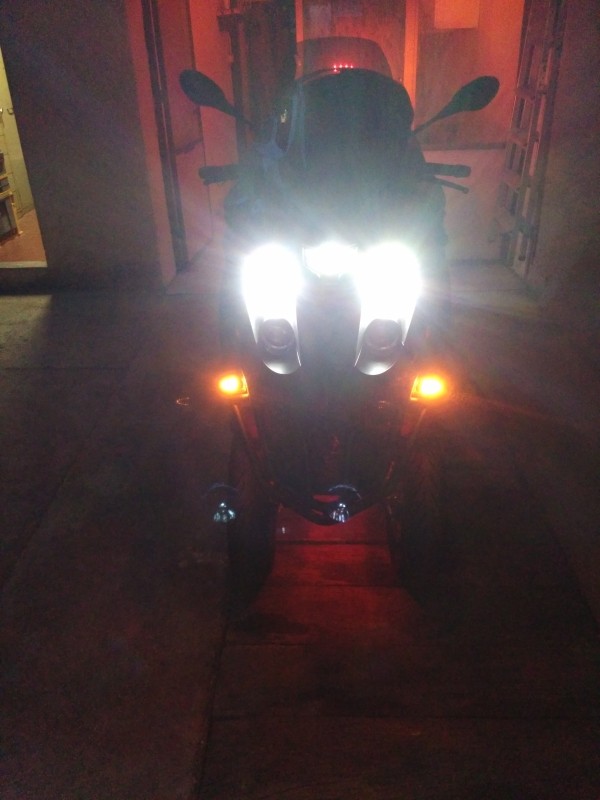

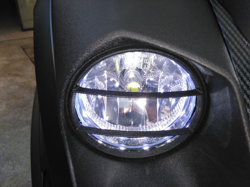

Veilleuse T10 6 LED ultra blanc et bande LED autour des feux de croisement + 4 H8 LED Osram 650lumens par ampoule :
Fuoco de CMFMEC W12
Fuoco de CMFMEC Y10
Fuoco de CMFMEC Z110
Fuoco de CMFMEC Z210
Mode feux de croisement :
Fuoco de CMFMEC Z310
Plein phare :
Fuoco de CMFMEC Z410

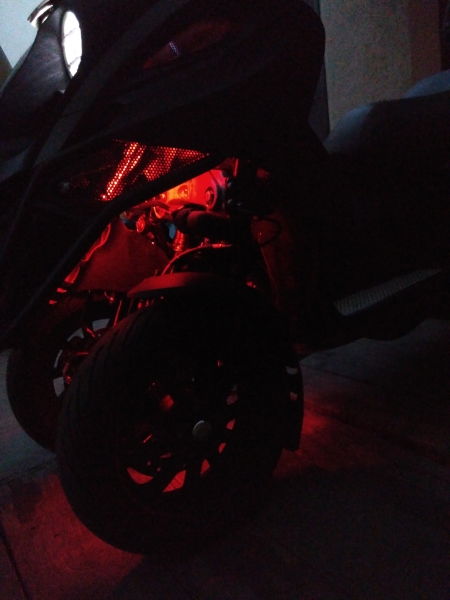

Bande LED rouge pour le look :
Fuoco de CMFMEC Z810

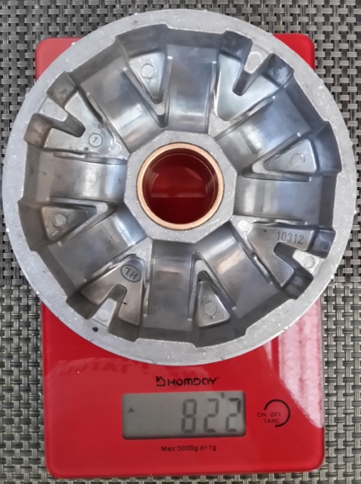

Variateur Malossi Miltivar 2000 :
Fuoco de CMFMEC B10
Variateur d'origine Piaggio :
Fuoco de CMFMEC C10

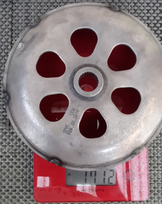

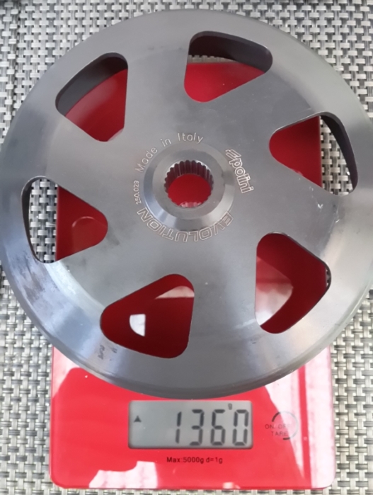

Cloche d'embrayage d'origine :
Fuoco de CMFMEC D10
Cloche d'embrayage Polini Evo :
Fuoco de CMFMEC E10

Message par Nannan le Jeu 6 Aoû 2015 - 7:22
Pas mal.
Peut-être une petite légende accompagnant les photos des pièces pesées. Fuoco de CMFMEC 630523

Fuoco de CMFMEC 195146 Superbe ta machine, la mienne est moins belle tout de même Le rouge et le carbon c'est de très bon goût. Je n'ai pas non plus les feux codes / phares. Peux - tu me dire si c'est ta réalisation ou bien qui t'a aidé pour le cablage, stp ? Je compte poster bientôt des photos, quand j'aurai le temps d'en faire !

Message par Cmfmec le Ven 15 Juil 2016 - 23:29
Salut Fabio214, merci ;-)
j'ai ponté la commande au guidon (marron avec blanc et rouge), pour avoir 2 feux puis 4 feux en plein phare et j'ai acheté 2 rallonges de 20cm H8/H11 pour mettre feux de croisement en haut et 4 feux allumés en plein phare ou appel de phare !
Puis 4 ampoules LED de 2000 lumens chacune en H8/H11 et du LED T10 ultra blanc en veilleuse.
http://www.mp3lt.fr/forum/7-Fuoco/101296-remplacement-des-h8-par-du-led-pour-feux-de-croisement

Moi qui serais bientôt propriétaire d'un Fuoco, je compte bien suivre tes pas. Perso le néon je l'aurais mis plutôt bleu Fuoco de CMFMEC 103748 .
Ton vario Malossi est surprenant de légèreté, tu l'as acheté où?

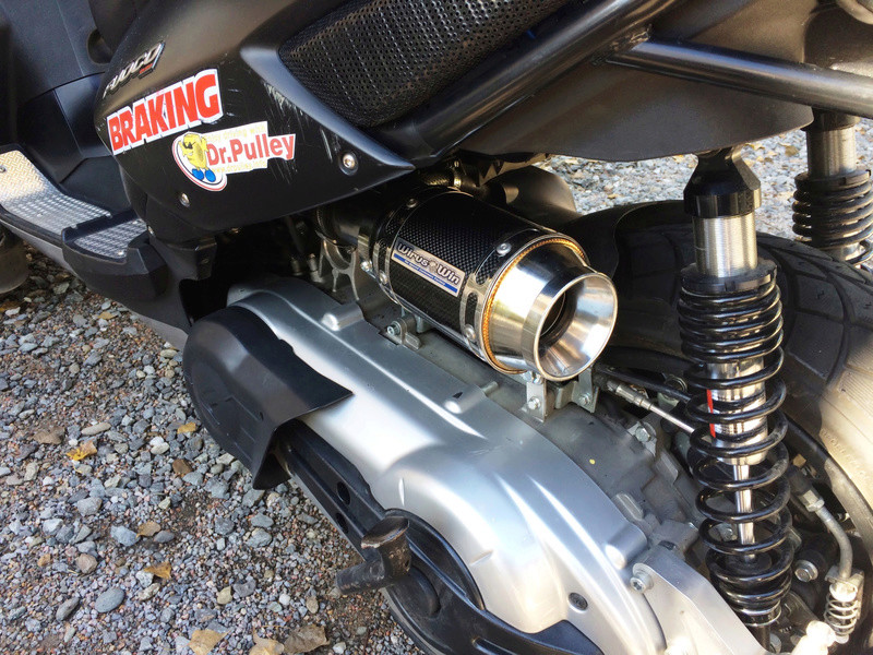

Alors petit modification de cette boite à air que je peux plus voir en peinture, remplacement par un filtre conique protégé de l’eau avec un récupérateur d’huile maison mais qui repart pas dans l’admission qui était dans un état lamentable après seulement 5000 km !
Fuoco de CMFMEC 2016-010
Fuoco de CMFMEC 2016-013
Fuoco de CMFMEC 2016-011
Fuoco de CMFMEC 2016-012
Fuoco de CMFMEC 2016-014

Message par Ovo le Lun 19 Sep 2016 - 8:46
Sacré boulot. Tu nous en dis un peu plus?

Il y a des fous furieux de la modif !!
Qu'as tu mis comme suspensions AR ? Je ne connaissais pas !

Message par Titouan46 le Lun 19 Sep 2016 - 10:56
Ovo a écrit:Sacré boulot. Tu nous en dis un peu plus?
Fuoco de CMFMEC 582281
Sur la suppression de la boîte à air, le système de récupération des vapeurs d'huile, sur les amortisseurs...

Message par Cmfmec le Mar 20 Sep 2016 - 17:20
Je voulais changer cette boite à air et je cherchais un filtre conique mais protégé, je suis tombé sur un site de scooter chinois tuné (c’est vraiment des grand malade) et j’ai trouvé les suspensions et la base du filtre à air sur https://fr.aliexpress.com/ et vu le prix je me suis dit que je risquais pas grand-chose le Viruswin il fallait le modifier et vu les 250€ autant me faire la main sur un modèle moins chers. De plus je lui ai donné une inclinaison pour l’eau, je viens de faire un essai cet APM dans une station de lavage et impeccable même si ici à Marseille il ne pleut pas souvent et quand il pleut je ne prends pas le scoot donc pas de risque.
Le récupérateur d’huile c’est pareil et là aussi je l’ai modifié avec un filtre à reniflard, à voir dans le temps si c’est efficace en tout cas plus d’huile dans l’injection et c’était le but aussi de la manœuvre …
Pour les suspensions j’ai enfin trouvé la bonne pression entre 120 et 150PSI selon le confort …
Je suis satisfait des modifications … prochaine Vario CVT FR4 grâce aux conseils de B1 !!!!!
PS : par contre le bruit du filtre à air à l’accélération … c’est grisant ….

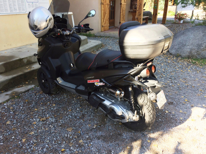

Message par Adelie45 le Mar 20 Sep 2016 - 17:42
Au passage voici le Fuoco de notre ami Aioli 66 salut Pascal au passage.
Fuoco permis A un Avion.
Autre filtre à Air
Amortisseur Bitubo
Fuoco de CMFMEC Img_9011
Fuoco de CMFMEC Img_9010
