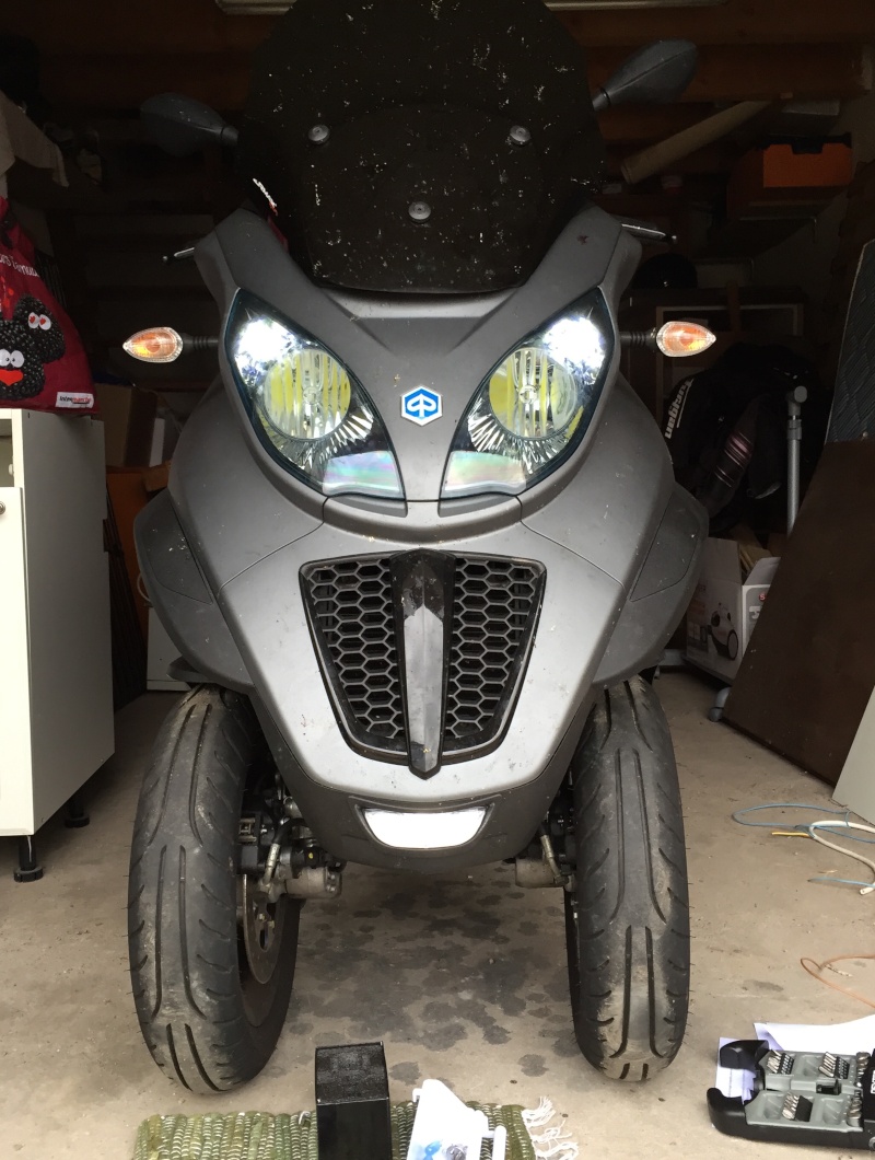

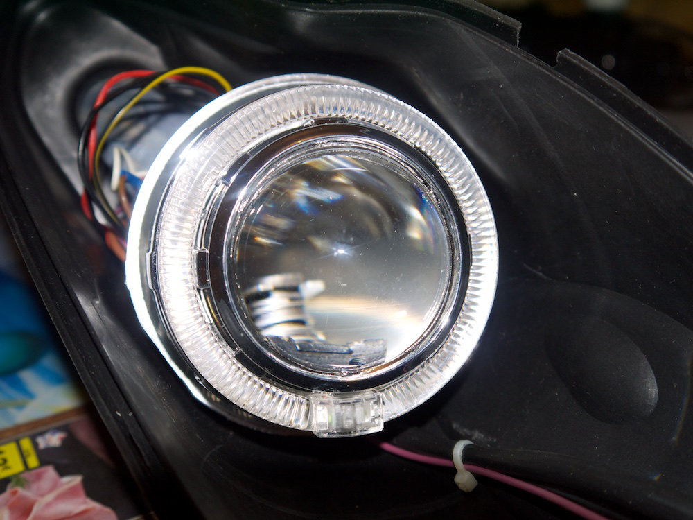

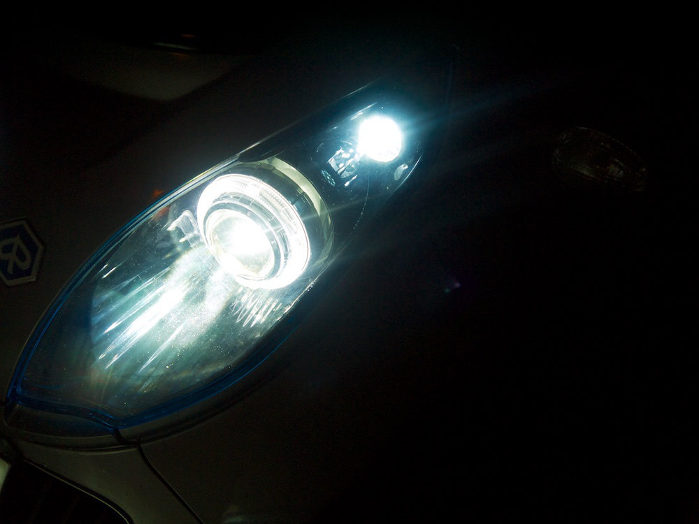

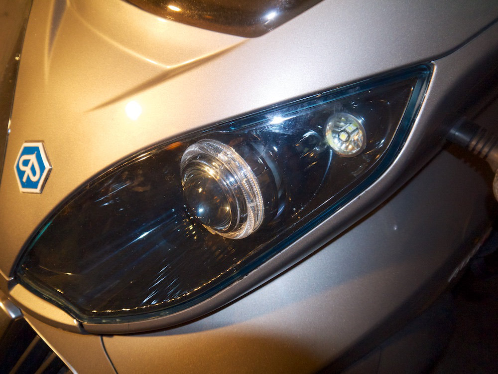

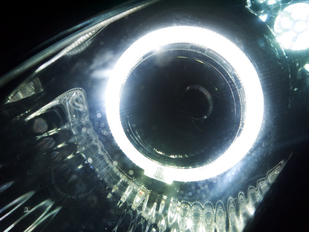

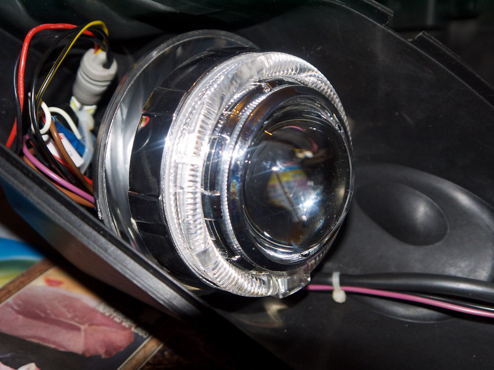

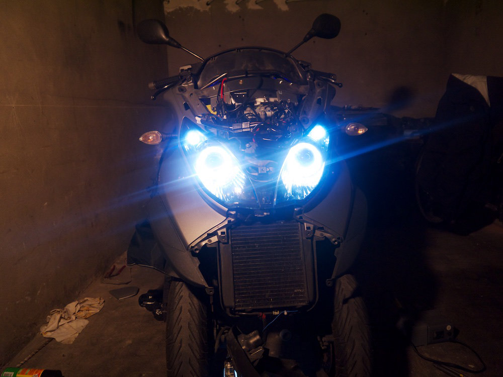

Voilà j'en ai eu marre de ces pauvres ampoules halogènes H1 du coup j'ai passé commande du nouveau kit angel eyes de chez Oliverking
oliverking.fr/lenticulaires-angel-eyes-m...ngel-eyes-a-led.html
J'ai juste branché à l'arrache les Anneaux led et ça claque bien.
Bon bah finalement, ça n'a pas attendu ce week-end.

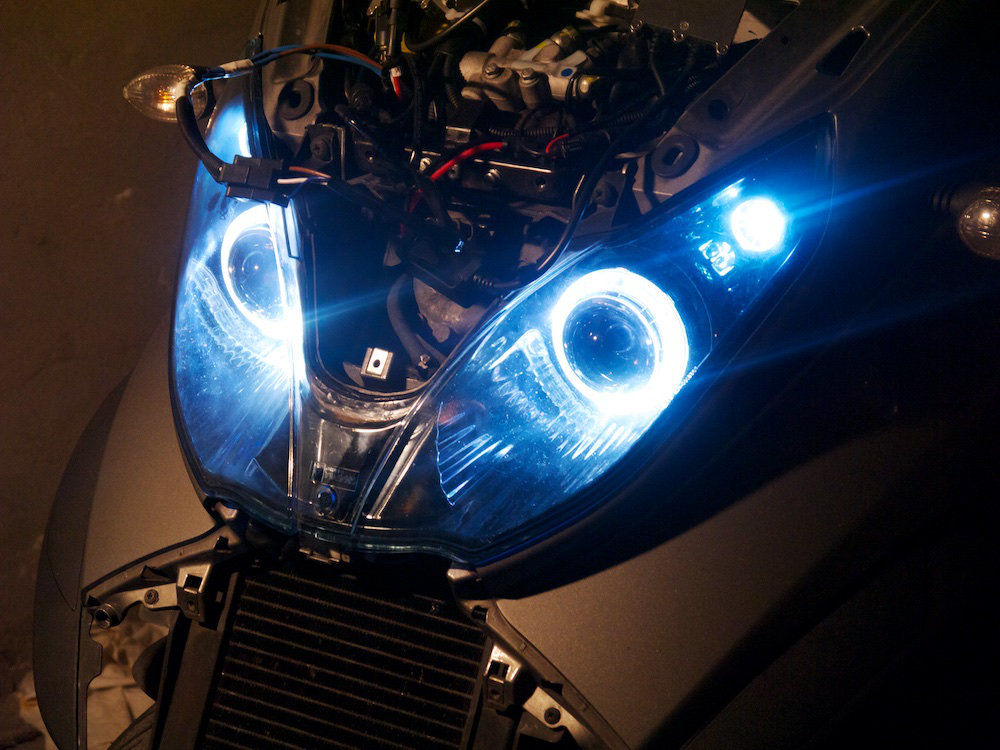

Hier soir, Diner terminé et hop à l'attaque à 21H "Pas de langage SMS" et fini à 2H30 du matin, le garage nettoyé bien sûr Nouveau Kit Angel Eyes de chez OliverKing 994676
en cours de montage
Nouveau Kit Angel Eyes de chez OliverKing Dhom
Nouveau Kit Angel Eyes de chez OliverKing 6sv2
Nouveau Kit Angel Eyes de chez OliverKing Y9jn

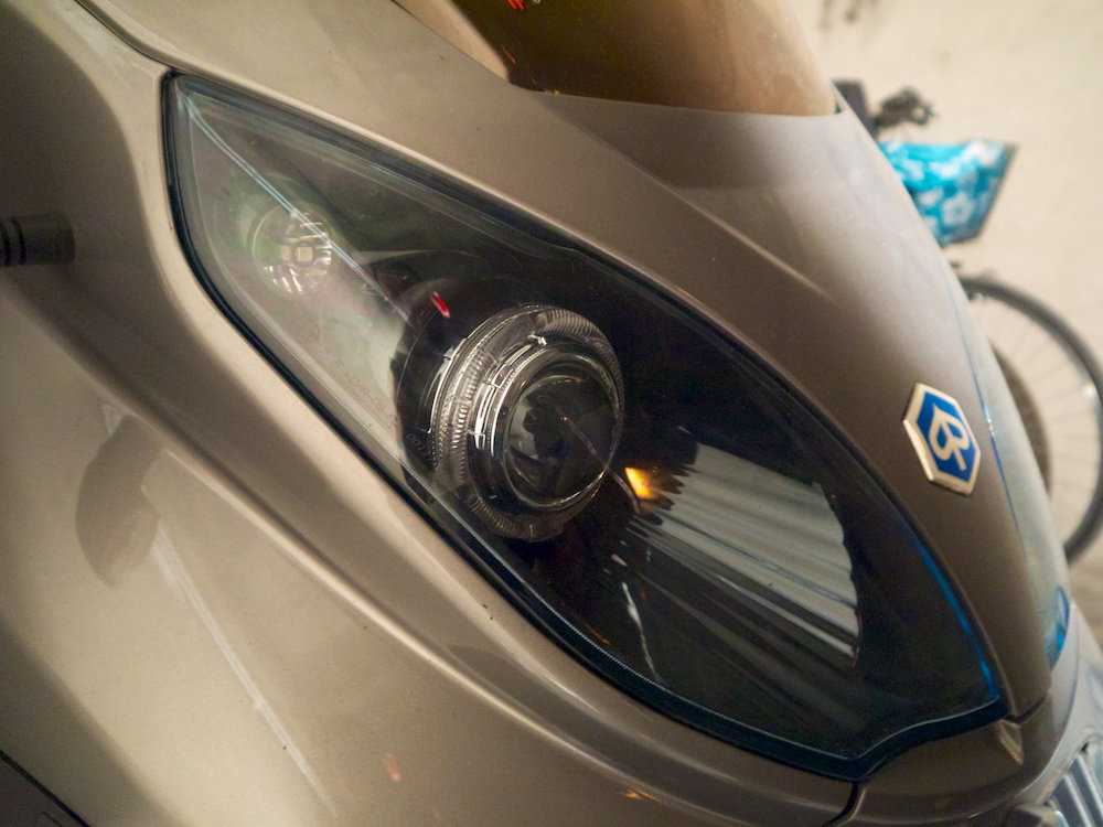

Assemblage principal terminé : Petits test

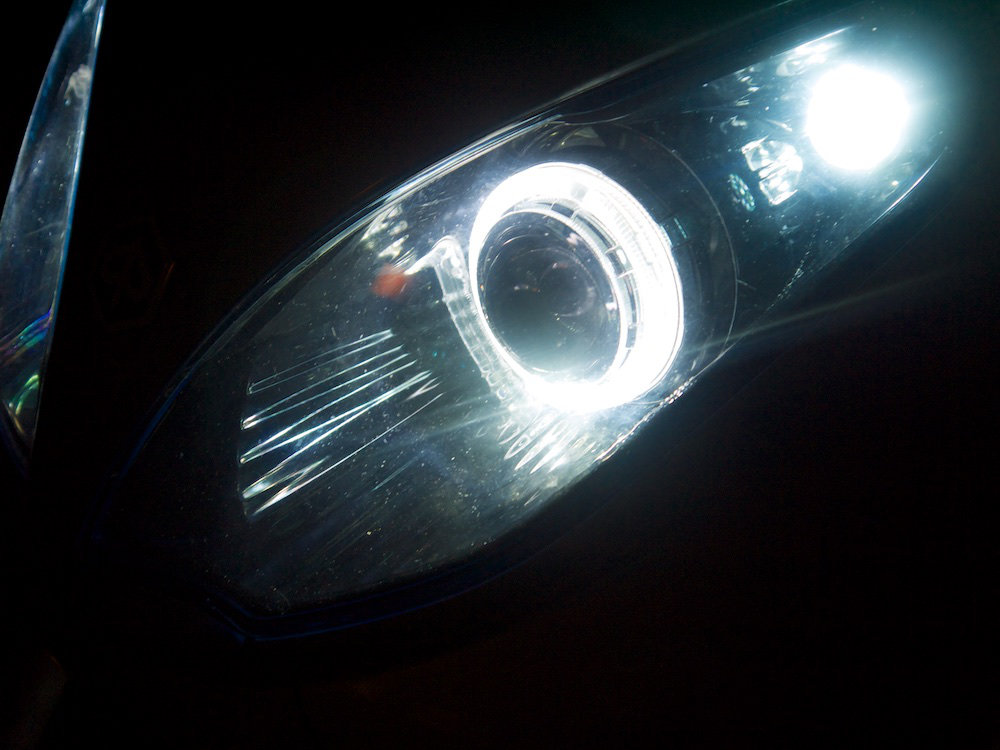

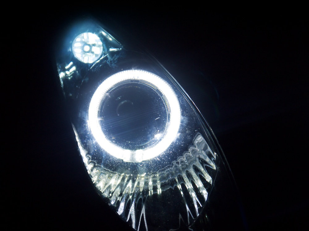

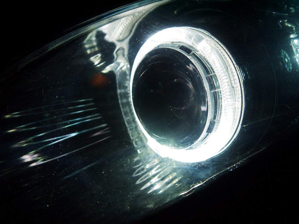

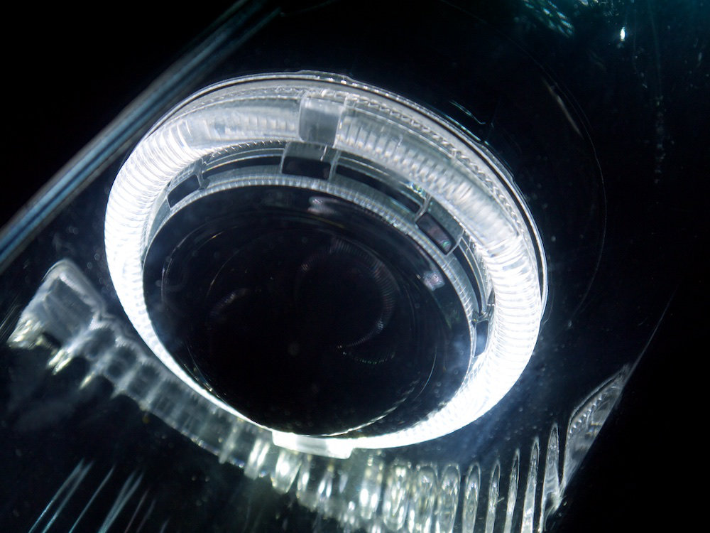

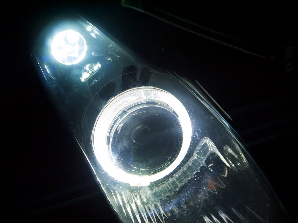

Angel Eyes seul
Nouveau Kit Angel Eyes de chez OliverKing Ce8c
Nouveau Kit Angel Eyes de chez OliverKing Iy79
Codes
Nouveau Kit Angel Eyes de chez OliverKing So1j
Nouveau Kit Angel Eyes de chez OliverKing Iuxk
Nouveau Kit Angel Eyes de chez OliverKing Hi46
Nouveau Kit Angel Eyes de chez OliverKing Pnml

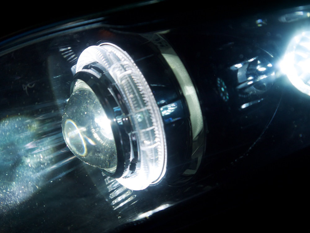

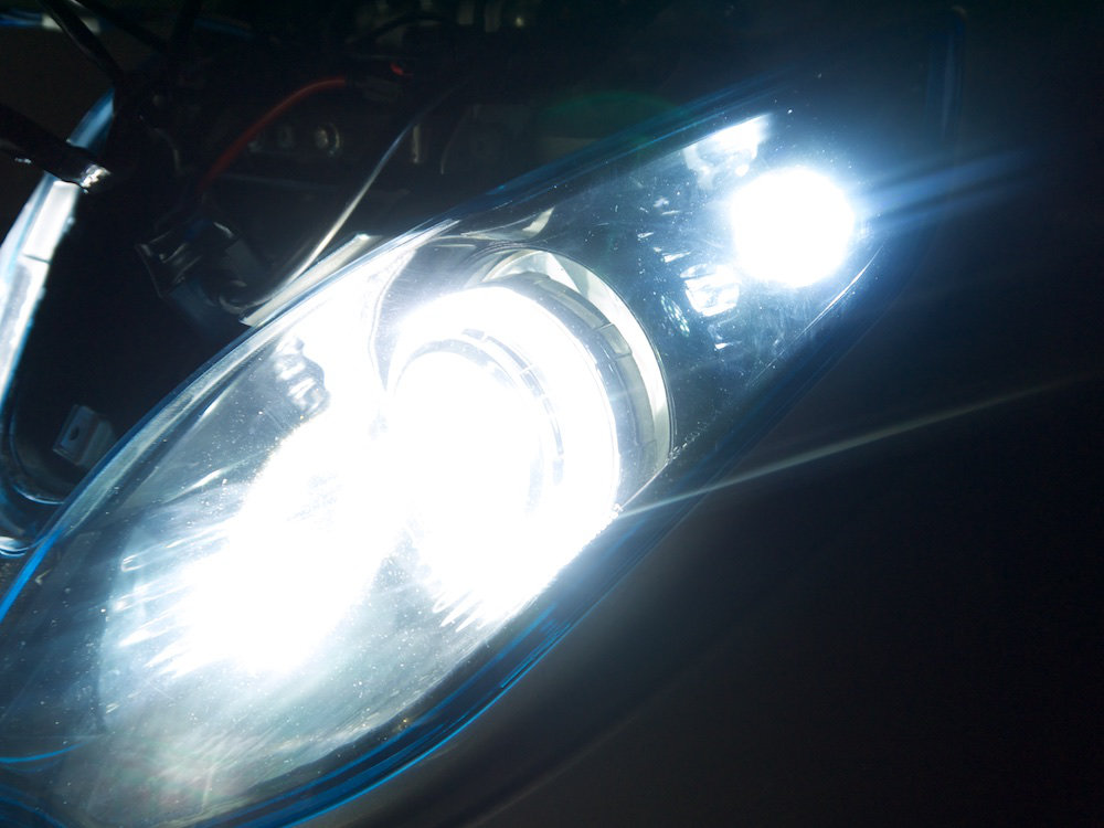

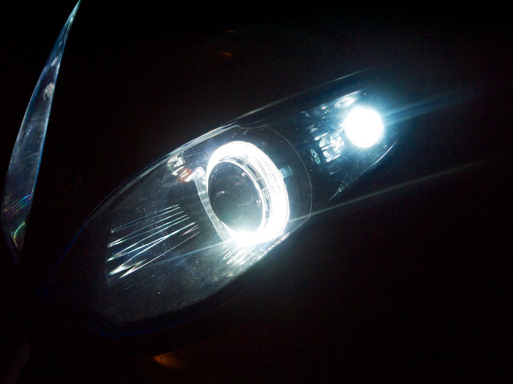

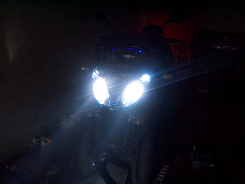

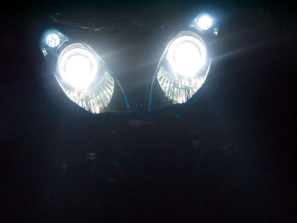

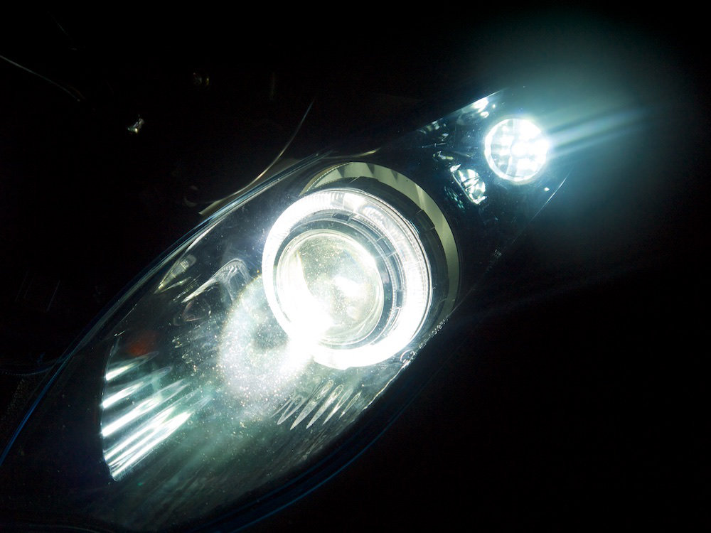

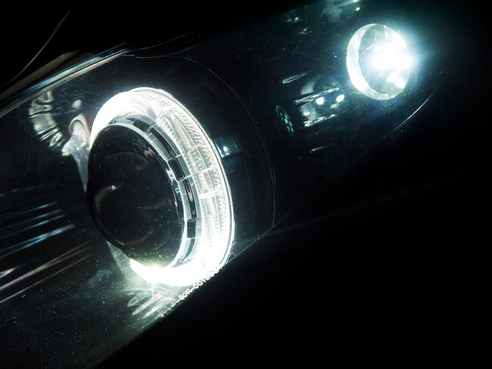

Plein Phare
Nouveau Kit Angel Eyes de chez OliverKing Yleg
Nouveau Kit Angel Eyes de chez OliverKing Qk1g
Nouveau Kit Angel Eyes de chez OliverKing Z4m9
Nouveau Kit Angel Eyes de chez OliverKing Cl2s

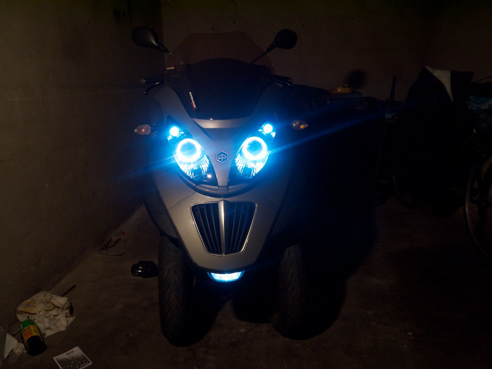

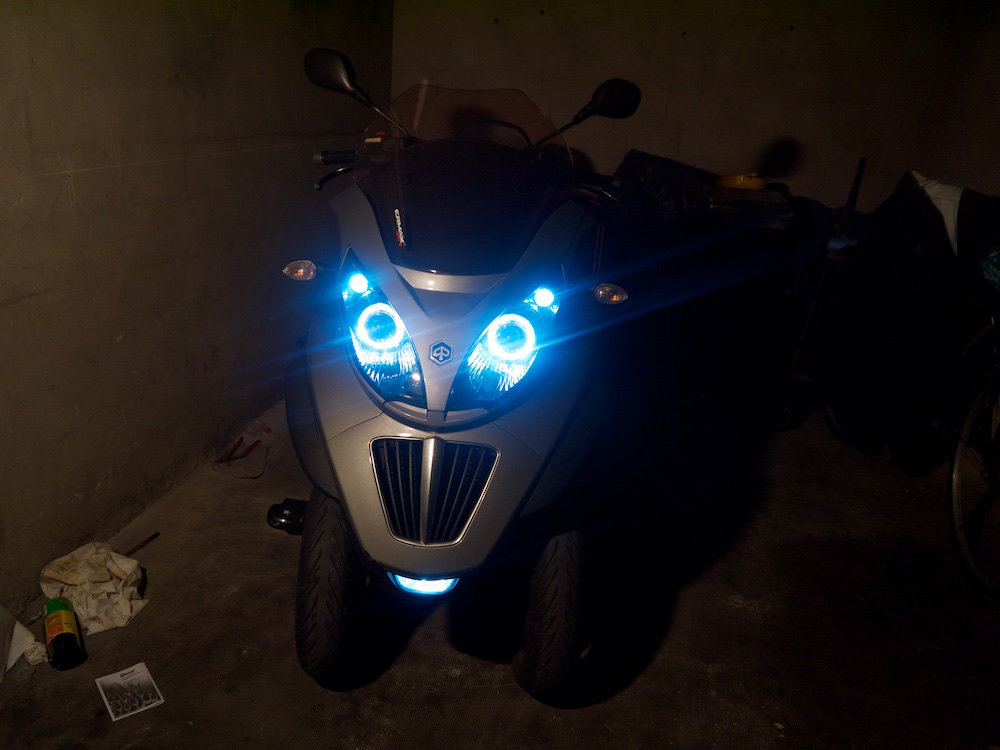

Pour info, je suis dans le noir total, pas de lumière dans mon garage

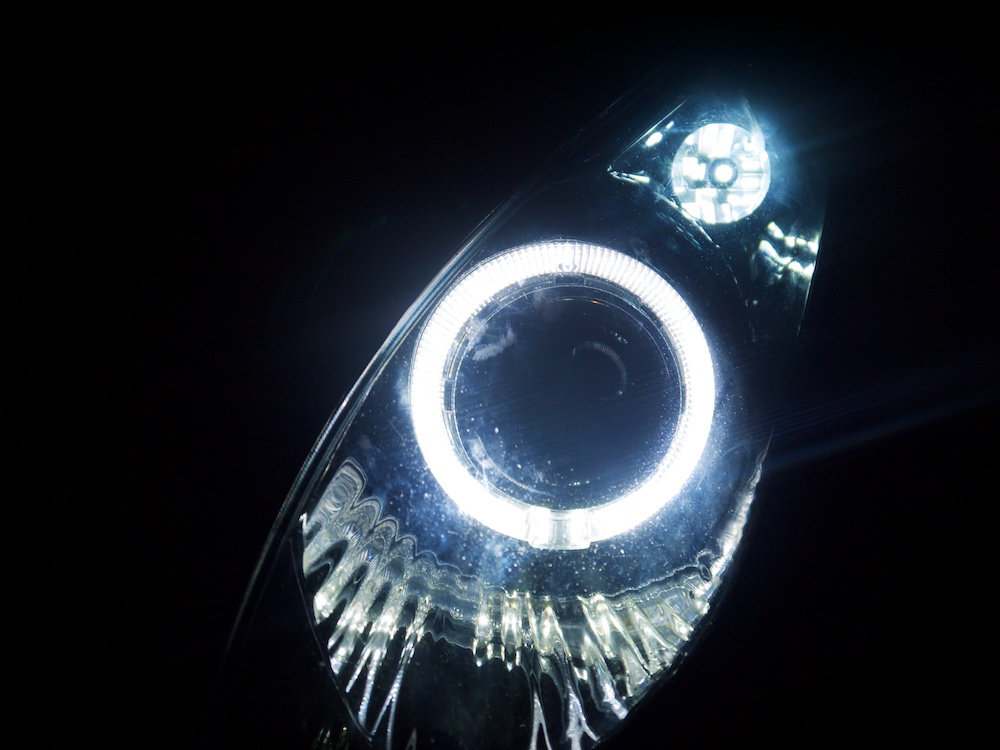

Angel Eyes Seuls : les murs sont clairs :smile2:
Nouveau Kit Angel Eyes de chez OliverKing 1hwq
Nouveau Kit Angel Eyes de chez OliverKing 055v
Nouveau Kit Angel Eyes de chez OliverKing Fnvz
Nouveau Kit Angel Eyes de chez OliverKing Fvu6
Nouveau Kit Angel Eyes de chez OliverKing 1j59
Nouveau Kit Angel Eyes de chez OliverKing Prqy
Nouveau Kit Angel Eyes de chez OliverKing O5y0
Nouveau Kit Angel Eyes de chez OliverKing Eu9h
Nouveau Kit Angel Eyes de chez OliverKing O9ix
Nouveau Kit Angel Eyes de chez OliverKing 76w1
Nouveau Kit Angel Eyes de chez OliverKing G0sg

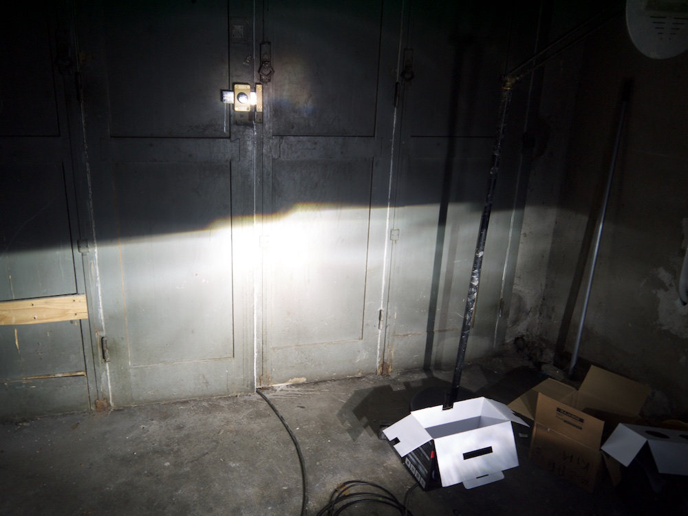

Codes
Nouveau Kit Angel Eyes de chez OliverKing 24cq
Nouveau Kit Angel Eyes de chez OliverKing 15ia
Nouveau Kit Angel Eyes de chez OliverKing 1pxs

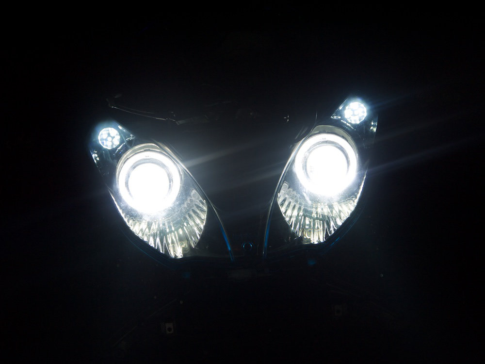

Extinction des feux .................... Dodo ......................
Nouveau Kit Angel Eyes de chez OliverKing H2yi
Nouveau Kit Angel Eyes de chez OliverKing 0zeg
Voilà, je ne regrette ni mon achat ni le temps que j'y ai passé sachant que j'ai tiré de nouveau câbles et notamment le câble 12V qui va de la batterie à l'avant du scooter et tous les câbles ont été gainés dans des soupplisseaux.

Merci pour les commentaires. Velvet, j'ai pris le kit G600 avec anneau à Led. D'ailleurs y a 2 de mes photos sur le site d'OliverKing. drunken
Kim.yop
Kim.yop
Messages : 20
Emploi/loisirs : Aquariophile
Nouveau Kit Angel Eyes de chez OliverKing Empty Re: Nouveau Kit Angel Eyes de chez OliverKing
Message par Kim.yop le Sam 21 Fév 2015 - 20:48
J'ai pris le G600 car :
- le diamètre est de 91 mm et ça rentre pile poil dans l'optique, pas besoin de découper, et pas trop petit par rapport au G500 qui ne fait que 78 mm
- les anneaux sont à Led contrairement aux G500 qui sont en CCFL
En tous cas, grand merci à Oliverking pour sa gentillesse et son professionnalisme

Bonjour à tous, je déterre le sujet car j'ai en projet de monté le kit G 600
http://oliverking.fr/lenticulaires-angel-eyes-moto/159-lenticulaires-bi-xenon-g600-avec-angel-eyes-a-led.html?search_query=G600&results=2
J'ai pu voir sur le site que le kit est vendu avec 2 ballastes et 1 relais. N'étant pas un expert en électricité et en mécanique je voulais savoir si c'est compliqué et dur à monté. Si il y a des modifs à faire sur le circuit électrique.
Merci d'avance pour les réponses.

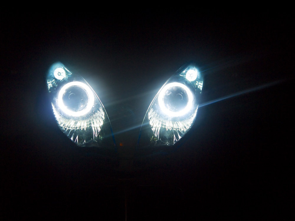

Message par Adelie45 le Jeu 6 Aoû 2015 - 13:59
J'ai fait moi même la modif sur mon ancien mp3/500 et je peut te dire qu'il y a du boulot bon courage Nouveau Kit Angel Eyes de chez OliverKing 218406 Nouveau Kit Angel Eyes de chez OliverKing 105395
Ci joint quelques photos :
Nouveau Kit Angel Eyes de chez OliverKing 0191310
Nouveau Kit Angel Eyes de chez OliverKing Img_2610
Nouveau Kit Angel Eyes de chez OliverKing Img_2611
Il faut être patient car pas beaucoup de place de plus il faut intégrer les Eagles dans les phare .
Bon courage et bonne modif .

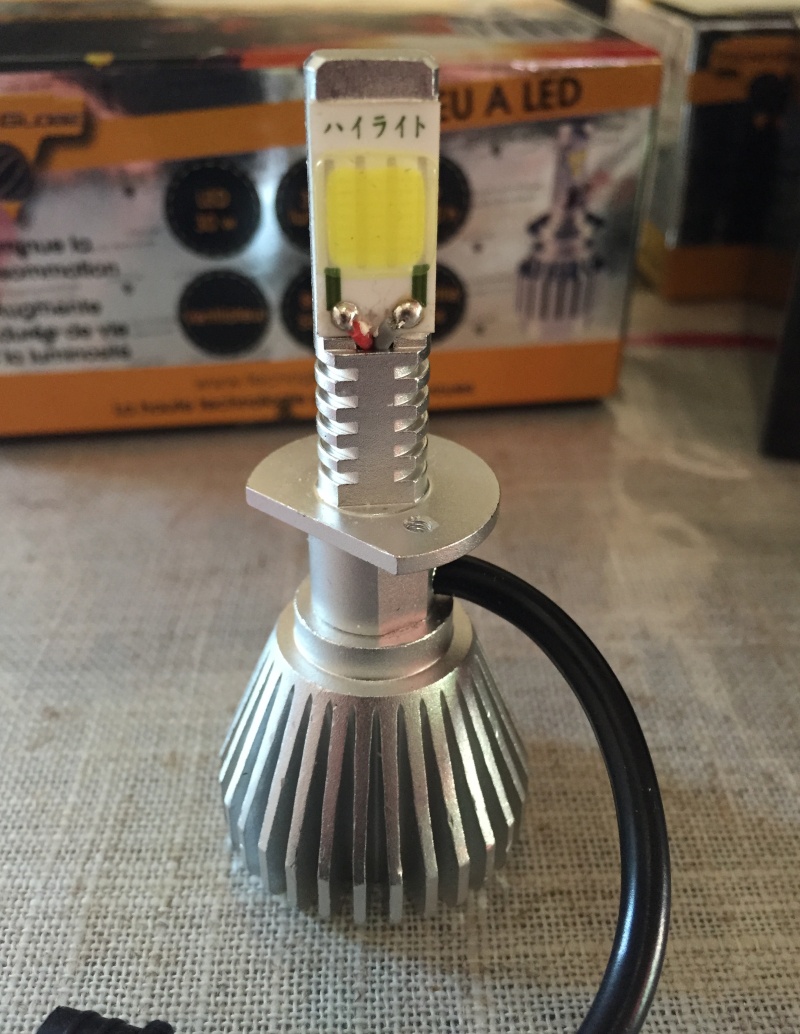

Message par Astrololo68 le Lun 7 Sep 2015 - 10:51
Bon voilà ampoule reçu vendredi ...
Y'a plus qu'à ce mettre au boulot
Nouveau Kit Angel Eyes de chez OliverKing Img_9810
Nouveau Kit Angel Eyes de chez OliverKing Img_9813
Nouveau Kit Angel Eyes de chez OliverKing Img_9812
Je ferais un tuto du montage et de la différence d'éclairage dès le montage fait. Je suis en attente de veilleuses LED car vu que je dois démonter l'avant je fais en profiter.
Messages : 1904

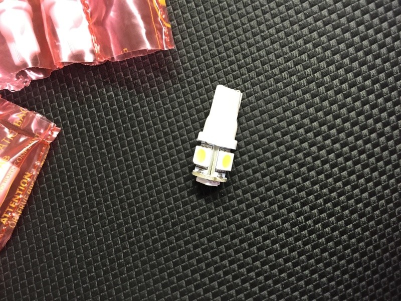

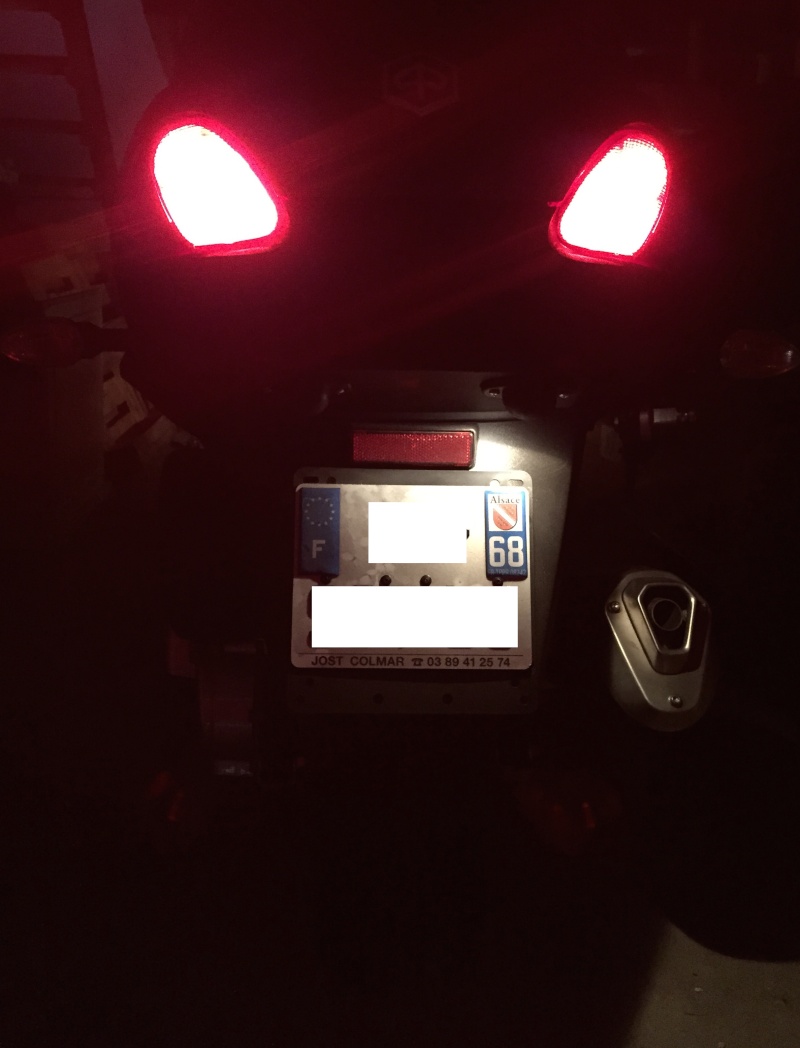

Message par Astrololo68 le Mer 9 Sep 2015 - 13:30
Petit passage en LED de la veilleuse avant et de l'éclairage de plaque ...
Dès que j'ai un peu de temps je monte les ampoule H1 et couplage des veilleuses. Quelqu'un à t'il des infos un peu plus précises pour le couplage des veilleuses des phares avec la veilleuse du bas que celles du tuto car je n'ai pas tout compris, pourtant suis pas blond Nouveau Kit Angel Eyes de chez OliverKing 129364
Nouveau Kit Angel Eyes de chez OliverKing Img_9814
Photo des veilleuses achetées
Nouveau Kit Angel Eyes de chez OliverKing Img_9815
Avant la modif,
Nouveau Kit Angel Eyes de chez OliverKing Img_9816
Après la modif,
Eclairage de plaque,
Nouveau Kit Angel Eyes de chez OliverKing Img_9818
Avant la modif mais pas très représentatif car une avait grillée
Nouveau Kit Angel Eyes de chez OliverKing Img_9819
Après la modif, beaucoup plus blanc.
Bon logiquement aujourd'hui je devrait avoir dans ma boite aux lettres mes ampoules de stop
Messages : 1904

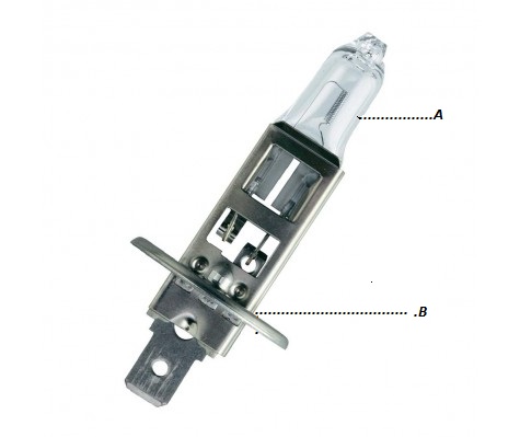

Message par Titouan46 le Jeu 10 Sep 2015 - 11:23
Astrololo68 a écrit:
... j'espère que se sera le top au vu du tarif de l'ampoule fois deux !! car j'ai pu lire à droite et à gauche que certains qui on monté ce genre d'ampoule était assez déçu.
J'ai lu quelque part (mais où ???), qu'un type déçu avait mesuré la position des "filaments" (point A) par rapport à la parabole du phare, des 2 ampoules.
Il y avait une différence ... Il a mesuré la distance entre les points A et B des 2 ampoules : différence de 3 mm.
Nouveau Kit Angel Eyes de chez OliverKing H110
Nouveau Kit Angel Eyes de chez OliverKing H1l10
Il a fait en sorte que l'ampoule LED rentre moins profondément dans l'optique pour retrouver un éclairage très nettement amélioré.
A vérifier ...  scratch
Nouveau Kit Angel Eyes de chez OliverKing 201210Nouveau Kit Angel Eyes de chez OliverKing Sticke12Nouveau Kit Angel Eyes de chez OliverKing Stick10Nouveau Kit Angel Eyes de chez OliverKing 024Nouveau Kit Angel Eyes de chez OliverKing Logo_s10Nouveau Kit Angel Eyes de chez OliverKing Rasso_11

Message par Astrololo68 le Lun 14 Sep 2015 - 10:33
Et voilà montage fait ....
Pour répondre à Titouan46, j'ai bien fait attention à la hauteur de la led par rapport à la H1 d'origine ...
Nouveau Kit Angel Eyes de chez OliverKing Img_9820
Nouveau Kit Angel Eyes de chez OliverKing Img_9821
Nouveau Kit Angel Eyes de chez OliverKing Img_9822
Nouveau Kit Angel Eyes de chez OliverKing Img_9823
Nouveau Kit Angel Eyes de chez OliverKing Img_9824
Nouveau Kit Angel Eyes de chez OliverKing Img_9825
J'en ai profité pour avoir code et phare en même temps. J'ai fais le pont avec un clou et recouvert le tout avec du chatterton
Nouveau Kit Angel Eyes de chez OliverKing Img_9826
Eclairage bien blanc maintenant je n'ai encore pas roulé la nuit
Nouveau Kit Angel Eyes de chez OliverKing Img_9827
Dommage je n'ai encore pas reçu mes stops et positions arrière ... peut-être aujourd'hui dans ma boite aux lettres
Messages : 1904

Message par Adelie45 le Lun 14 Sep 2015 - 12:23
Le shunt avec un clou me gêne un peu scratch
Le principal c'est que ta modif est faite Nouveau Kit Angel Eyes de chez OliverKing 105395
On attends ton retour de nuit .
Messages : 17319
Message par Astrololo68 le Lun 14 Sep 2015 - 13:06
Adelie45 a écrit:Le shunt avec un clou me gêne un peu scratch
Pourquoi le clou te gêne un peu ? risque de rouille je pense.
Vu la simplicité à faire je vais essayer de trouvez un bout de cuivre et ferais le changement.
En attendant un grand merci pour ton aide et aux autres aussi qui on suivi le sujet.
