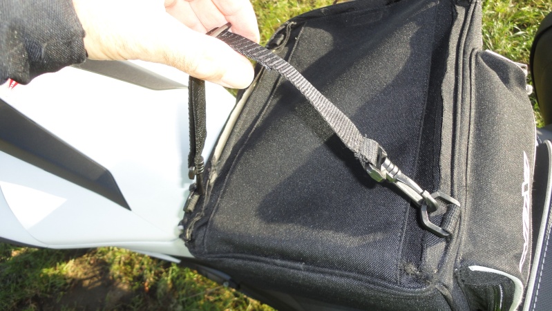

Alain, pour le montage de la sacoche de réservoir, j'ai fait ce petit montage tout simple, qui a plus de 8.000km sur les 12.000km faits, et qui me donne pleinement satisfaction.
Récupération d'une petite corde de 30cm et d'une sangle plate avec deux mousquetons qui viennent d'un sac à dos.
Montage de la petite corde sur l'avant de la sacoche de réservoir
Comment améliorer ma NC700? - Page 4 Dsc07116
Montage de la sangle plate et réglage de la largeur, puis collage des sangles pour ne plus qu'elles ne bougent.
Comment améliorer ma NC700? - Page 4 Dsc07115
L'avant monté sur le crochet de fermeture du coffre
Comment améliorer ma NC700? - Page 4 Dsc07117
L'arrière, la sangle ceinturant le capot du coffre
Comment améliorer ma NC700? - Page 4 Dsc07118
Vue de l'arrière une fois monté
Comment améliorer ma NC700? - Page 4 Dsc07119
De profil
Comment améliorer ma NC700? - Page 4 Dsc07120
L'ensemble
Comment améliorer ma NC700? - Page 4 Dsc07121
Ainsi ma sacoche de réservoir modifiée a repris la route encore pour quelques années Very Happy

Message par Algo Sam 25 Oct 2014 - 10:41
Pas bête ta solution Paul!!Les sangles ne gênent pas la fermeture? Elles ne nuisent pas à l'étanchéité du coffre?
En tout cas merci pour l'idée car c'est ce genre de système que je recherchais!

Message par Paul69 Sam 25 Oct 2014 - 10:54
Celle-ci aussi avait une base magnétique amovible qui me servait sur la Deauville.
Les sangles ne gênent pas la fermeture du coffre le joint compense la faible épaisseur de celle-ci.
Pour l'étanchéité je n'ai fait environ que 60km, 70km sous la pluie, et pas de problème d'infiltration d'eau dans le coffre.
